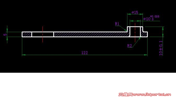

请教各位大哥,请问这个该怎么做,最好有一个模具简图或工艺怎么走,如果算底孔又是多大?按底孔大小可以做吗?因为这事我同几个师傅的意见都不一样,所以请教各位大哥、。
发表于 2011-5-27 11:35:50 | 显示全部楼层 来自: 中国山东济南
模具结构不复杂,内外刃口按尺寸做,,内外都要加卸料,预孔尺寸有现成的公式,但要控制正负10丝的公差还是很困难,最好翻高些再机加稳妥些,底部R2处是自由成型的,圆角不可控。

) t9 ~4 {3 _( ^材料是Q235B的,我算了一下底孔直径才2MM呀,这么厚的材料不好加工呀,10MM高是应该要出来了再机加才能保证,不然也不平。

* t( J% G9 M' B' M3 L预孔尺寸有现成的公式,按那一个公式可以很容易的按体积不变算出来呀?可不可以透露一下。我用的是笨方法算的。

  R" {& ~) w2 X& b2 J1;底孔可先用4MM的钻头钻穿.再把工序件放入翻孔模内试冲,经过几次孔径的调整,想必你会得到最为需要的答案.
9 e$ w  H6 P  G8 ^2 a2;按怨图上翻孔的外R角来看,光是解决了底孔孔径的问题还是很难保证产品的工艺要求的,要变径翻孔3次才行

这种翻孔的却比较头痛:1.右端一定要增加工艺料以确保压料平稳,否则翻孔壁厚不一致。2.液压机比较理想,冲床速度太快以至凸模升温快而后易拉料。3.凸模采用标准的变薄翻孔凸模(多级式)。4.至于底孔尺寸按体积不变原则计算即可,太小无法冲裁的话也只好用转模钻孔了。

不客气的说,你的图纸就不是为翻孔工艺设计的,想当然的画画.......
% x' Z: _. j: @+ x' l( W1 w即便如此,针对你的问题,楼上几位还是把要点基本都讲到了,你可以综合起来看看。& P% g/ Y) t7 Y. a) N
虚心点,你会收获很多........

右边一定要加料,不然不好压料,凹模按图纸尺寸做,凸模做成台阶,分三级。要翻高一点,留余量机加工。不然高度不 能控制

如要說這是翻邊倒不如說是拉伸,重點在於右邊的魚眼拉伸10mm8 I( |# G. J; ~! k
可設計為:下模向上拉伸方式,凸模固定於下模+浮生卸料KO! Q' w# w$ T+ T
             上模為拉深凹模+限高脫料KO,這樣設計可限制拉伸高度為10mm,而且也可整出R2的尺寸
