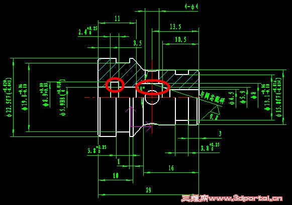

保证光洁度1.6,图纸中红色圈内的环形槽如何加工?感觉进刀很费劲!
发表于 2011-5-27 13:02:14 | 显示全部楼层 来自: 中国广东深圳
自制镗刀杆,1.5深槽不会有大问题,注意刀杆弹性的让刀现象。
 楼主| 发表于 2011-5-27 16:05:15 | 显示全部楼层 来自: 中国辽宁沈阳
那么φ8的内环槽呢???比较深!刀杆能做那么长?
发表于 2011-5-28 08:31:05 | 显示全部楼层 来自: 中国辽宁盘锦
零件掉过来不久短了?也没有同轴度位置要求
发表于 2011-5-28 19:38:17 | 显示全部楼层 来自: 中国广东深圳
一端11,一端10.5.刀杆没多长
发表于 2011-5-28 19:43:03 | 显示全部楼层 来自: 中国广东深圳
进入工件内部分为细刀杆,刀粘在刀杆前端。行吗?
发表于 2011-5-28 19:46:54 | 显示全部楼层 来自: 中国湖北孝感
车出来就可以
发表于 2011-5-28 21:20:30 | 显示全部楼层 来自: 中国重庆
用整体硬质合金挖槽刀,把握一些。
发表于 2011-5-29 09:53:22 | 显示全部楼层 来自: 中国山东烟台
可以做偏心刀杆,直径可以和内孔直径大小差不多,刚性也很好
发表于 2011-6-1 09:23:38 | 显示全部楼层 来自: 中国北京
比较深!刀杆能做那么长?
发表于 2011-6-1 14:37:14 | 显示全部楼层 来自: 中国湖北鄂州
可以做偏心刀杆加工
发表于 2011-6-10 11:26:34 | 显示全部楼层 来自: 中国浙江杭州
直接在数控车上割刀割出来好了
发表于 2011-8-2 09:58:49 | 显示全部楼层 来自: 中国北京
用镗刀可行。
