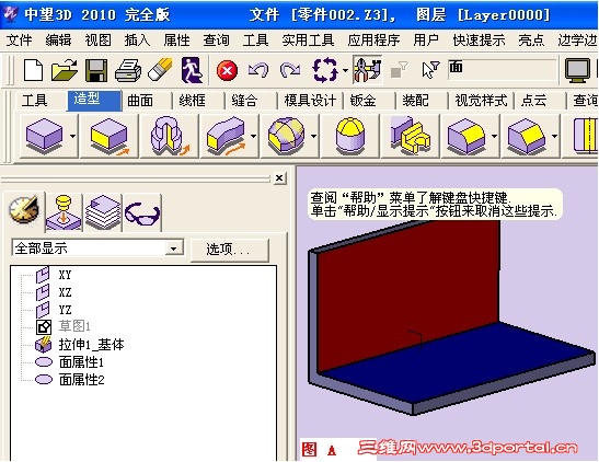

3 z( f! X8 x/ L5 t' [% a5 T如下图所示,需要在红色面和蓝色面之间,创建一个曲面,要求所创建的曲面与两个面实现相切。最终实现图B所示效果。

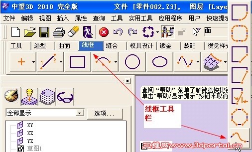

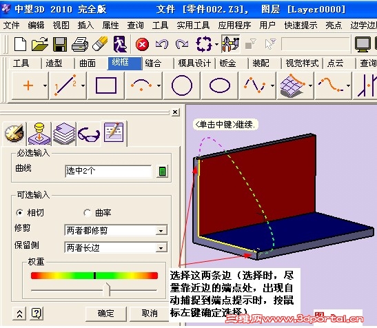

要实现图B所示效果,可以使用中望3D的桥接曲面功能。如下图所示,在中望3D环境下,新建一空白“零件/装配”图档,选择线框工具栏下的“桥接曲线”功能按钮。如图C所示
: U9 E/ n9 t0 y! a 3.jpg / I' T! e, Y9 O3 F# s
& N$ l0 B4 ~% W+ u* e. }7 G依次选择实体的边,如图D所示。# f  ^# t! L: g) ], J' C+ X

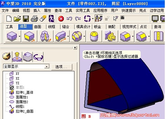

这样就生成了一条桥接两个边线的曲线,然后通过拉伸这条曲线,就能够生成图B所示的曲面。各位明白这款三维CAD的使用技巧了吗?
