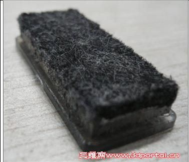

问题1:桌椅脚垫毛毡与塑料注塑在一块??怎么做的?
2 O0 k& t0 C4 q( q- S; ]' h0 y& ?      2: 是采用什么样的工艺?- N( `; |- s8 T
      3:  毛毡的主要材料是涤纶与丙纶,在注塑的高温下,毛毡不是会熔化吗?
- Q8 p, O! R6 C' m8 N* g如下图所示。谢谢各位了。

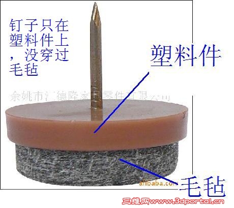

发表于 2011-5-27 21:59:57 | 显示全部楼层 来自: 中国广东东莞
楼主把制造工艺想得太复杂啦,桌椅脚垫毛毡与塑料是用胶水粘上去的。

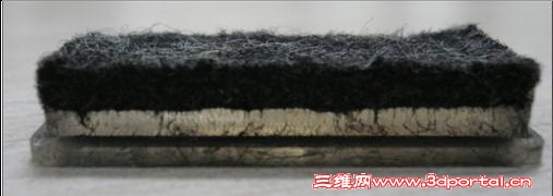

 楼主| 发表于 2011-6-2 23:29:32 | 显示全部楼层 来自: 中国福建厦门
谢谢回复。 这个问题差不多可以解决了。
7 q& M1 `- B9 k# o  V. E# Y6 I目前有两种方法:用胶水是最快的了。当然也可以采用注塑成型。
& a3 Y  _7 w: u* D, x8 ^2 J/ G$ X如下图: 我们实验出来的结果。1 O1 z1 |" x- P( M. t: }9 E' _  s# E
供学习。

发表于 2011-6-3 10:49:49 | 显示全部楼层 来自: 中国浙江杭州
直接用胶水粘接啊,简单又方便,而且成本低,呵呵,用注塑方法做太麻烦了吧
