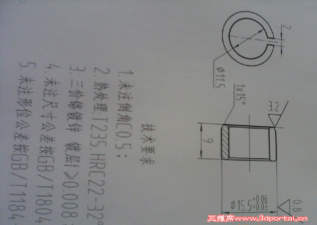

粗加工后(槽不能开)热处理,然后才能精加工。

不清楚零件的材质,如用无缝管材,先调质-粗车-精车-铣槽-镀锌
发表于 2011-5-27 17:36:48 | 显示全部楼层 来自: 中国山西晋中
1  外圆留磨量,其余各部尺寸车成。
. Q; o2 V0 @  L2  进行热处理,硬度HRC22—32。
1 e* G  V* J3 M: Q' f3  磨外圆,考虑镀层厚>0.008mm,减小0.01mm。
) b3 w( P! g! O7 N: f* |$ }4  铣开口,因硬度不是很高,可用高速钢片铣刀切口。
渔樵 + 2 技术讨论

铣槽时装夹后外径是否会变形
发表于 2011-5-27 18:00:34 | 显示全部楼层 来自: 中国河南安阳
铣槽时装夹后外径是否会变形, h# o# x. g- k8 W1 y2 v
yinl 发表于 2011-5-27 17:40 http://www.3dportal.cn/discuz/images/common/back.gif
% q2 }4 Q7 a+ {6 M0 {  e  m+ a/ y
5 f: D$ }- G6 ]4 M% I- b% z4 l6 W轴向装夹,应该不会的吧。
发表于 2011-5-27 19:24:53 | 显示全部楼层 来自: 中国山东烟台
我也有同样的疑问,开槽后会不会变形,不是夹紧变形,是应力变形
渔樵 + 2 技术讨论
发表于 2011-5-27 19:31:25 | 显示全部楼层 来自: 中国四川成都
调质→机加工→镀锌。
! r" D. i) r8 k若热处理在机加工后,镀锌前还须处理零件表面氧化层。简单的事情复杂化了。
发表于 2011-5-27 19:39:14 | 显示全部楼层 来自: 中国河北石家庄
典型的开口套类零件,此类工件关键是控制开口前的径向尺寸及开口刀具的厚度,开口后整体尺寸肯定会有变化,一般不做考虑。9 z$ H: H1 }8 |. ?# v0 |1 x! B
你的工件尖角太多,电镀后效果未必理想。
' G# O# d: D5 c9 f2 S个人看法,谨供参考。
渔樵 + 2 技术讨论
发表于 2011-5-28 08:03:22 | 显示全部楼层 来自: 中国安徽合肥
就是因为考虑到开口会引起变形,并且外径的公差要求较高。所以应当把热处理工序放在机加工前。另外楼主担心的装夹会引起变形,就如7楼所说,纵向装夹,不会影响直径的。

: g; o3 A/ a- \$ d$ g开口套,铣开口后有轻微变形也不会影响使用
" P3 j3 `! T- h* I1.粗车-调质-精车-磨-铣口-镀锌
8 F, k' T% ]! O- n0 c2.调质-车-磨-铣口-镀锌。8 G/ Q- t+ ?5 L: U! d, e
热处理硬度HRC=40-45,淬火后低温回火,使用工具磨开口,开口套的性能会更好些。
  H0 ^6 I3 {8 h: l; D2 U: S, R0 e, `
5 c7 P8 c/ T3 X$ w$ H8 p; D
开口不要夹外径,用涨芯夹具。

槽应该在调质后开

不知用线切割的方式切口后对控制变形是不是好些。毕竟这个是不同于机械切割的方式。
发表于 2011-5-30 16:06:00 | 显示全部楼层 来自: 中国江苏苏州
我也认为最后是线割  因为不是很大,宽度才2mm 深度才9 mm
# q* I  A! X/ T( Q$ I0 ]; b线割应该也蛮快的!
发表于 2011-6-1 15:02:16 | 显示全部楼层 来自: 中国湖北鄂州
量大开槽用线切割
发表于 2011-6-2 16:40:18 | 显示全部楼层 来自: 中国陕西西安
线切割解决不了变形的问题。可以说外径给的公差不可能做到。
发表于 2011-6-2 18:26:30 | 显示全部楼层 来自: 中国四川德阳
如果外圆要求高的话,切开之后变形肯定不能满足要求,所见建议切开后再精车,虽然为断续切削,但是影响不大;如果要求不高就车削完后最后割开;另外,最好用轴向装夹。
发表于 2011-6-2 21:35:21 | 显示全部楼层 来自: 中国广东佛山
切开后再精车的话,精车装夹也会变形吧。
发表于 2011-6-5 10:35:33 | 显示全部楼层 来自: 中国湖北孝感
切开穿心轴精磨..应能保证精度要求.(注意心轴只能轴向压紧).
发表于 2011-6-5 17:09:04 | 显示全部楼层 来自: 中国河北邢台
楼上各位看清了,是调质处理,我觉得先调质处理,后加工,最后铣槽.轴向夹紧,没问题的
