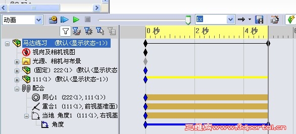

[求助] 我用SW做动画,关键点参数用角度变量,如何使其反向旋转
发表于 2011-5-27 16:37:56 | 显示全部楼层 |阅读模式 来自: 中国河北保定
; }, `" c( T6 e; v4 |6 o
+ S( L+ c" J* [2 \8 |0 K# O1 ?/ ?  B如题,系统只能是让反时针方向旋转,我需要顺时针旋转,如何设定呢?
1 M9 H" ]* W; y 动画中的角度如何使其能反向旋转.jpg # @- d( @& E0 c9 Q
0 [( ?" h0 C$ k& q
 楼主| 发表于 2011-5-27 21:23:06 | 显示全部楼层 来自: 中国河北石家庄
我等了多半天了还没人回答我,很着急用
发表于 2011-6-3 12:02:39 | 显示全部楼层 来自: 中国山东济南
播放模式你选反向就行
