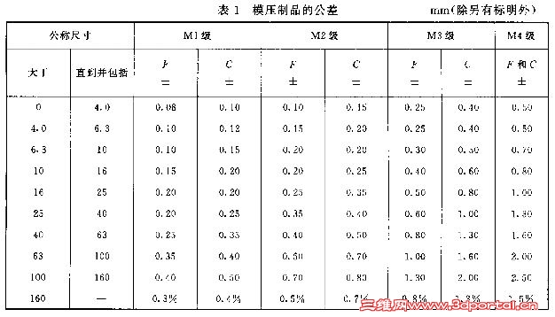

产品是橡胶件,图纸未注尺寸公差规定的是GB3672 ,不过这个标准中好像没有圆角的未注公差。如果有圆角R5,那公差按什么执行呢?求解。。。
发表于 2011-5-28 10:06:21 | 显示全部楼层 来自: 中国山西晋中
GB3672.1-2002 橡胶件未注尺寸公差,圆角半径就是基本尺寸,根据成型方法查此标准可得橡胶产品的未注公差值。

这个标准从头到尾都没有提到圆角啊。圆角也算在基本尺寸里?有关于此的说明吗?

GB/T 1800.1-1997中对基本尺寸的定义:通过它应用上、下偏差可算出极限尺寸的尺寸。
. q8 w' [1 @! r- |0 H基本尺寸可以是直径、长度等。半径当然可以是基本尺寸(有些叫公称尺寸),通过上、下偏差可以算出半径的极限尺寸。
