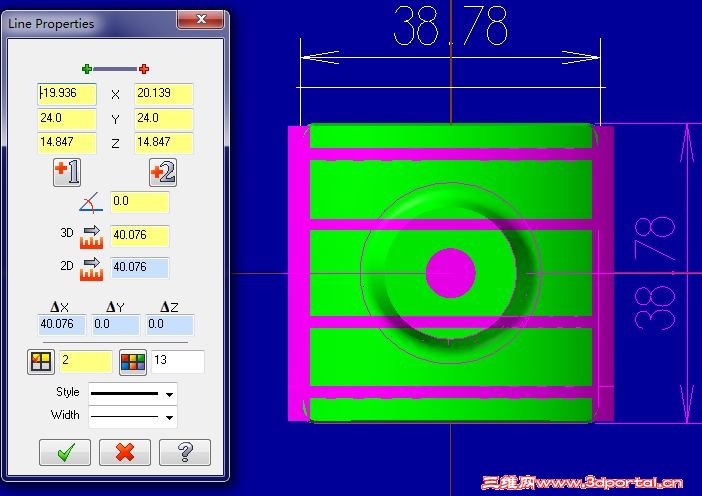

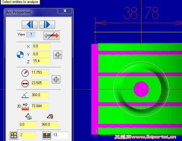

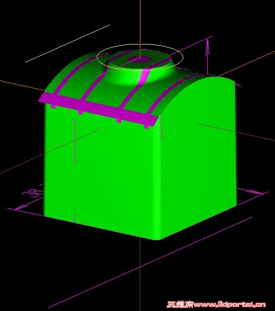

; h9 V; l) I' a9 R" B初学MC,请问MasterCAM X4中查询如图的所示的黄色的圆和直线,怎么Z轴高度显示为0,明明原点(0,0,0)在下部,怎么这个高度Z轴也为0????不解,请指教。文件已经另存为MC9。

线和圆是红色的 你点选后当然··· 注意构图平面
 楼主| 发表于 2011-5-27 22:28:43 | 显示全部楼层 来自: 中国浙江杭州
2# hdrloveyou + u( k2 m* O( \! @
2 k+ [; [% i9 \0 N6 W7 `' i
为什么构图平面不同显示的Z值就不同???
发表于 2011-5-28 06:38:36 | 显示全部楼层 来自: 中国浙江杭州
和2#的同感,楼主做的时候尽量不要动wcs,我从新定义了一遍wcs并恢复了Cplane到wcs原点就好了。
