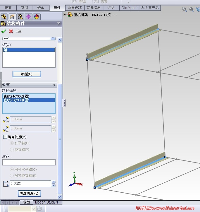

同一组中,能不能单独旋转上面的角钢而使下面的角钢保持不动0 q6 Z, f2 h7 F- s# R* V- s( X

你分2组不就行了,
发表于 2011-6-1 16:11:31 | 显示全部楼层 来自: 中国山东济南
是的分两组就行,一组他是个整体

分两组比较好,因为在修剪其他型材是比较容易,如果是被整体的话,到时修剪不想要的效果
发表于 2011-6-27 19:26:51 | 显示全部楼层 来自: 中国河北石家庄
这个可以旋转的镜像还有角度都可以满足你的要求。。。
