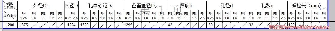

客户给我平焊法兰参数/ F$ l/ _  B  ~0 ]" _' M: c
* _5 V, K$ h# A我画不出图纸,求助3 ]4 z8 {- w/ p; y0 A1 u
凸面和厚度

查标准啊,问客户是哪个标准的,HG,GB,JB还是DIN的,话说这个东东还要画图么,都是标准件,直接买就行了
发表于 2011-5-28 11:50:30 | 显示全部楼层 来自: 中国江苏泰州
尺寸全的,楼主先看看法兰长什么样,当知道法兰是这个样子就可以画了

因为材料是316L
) b  V1 t" K" f+ W! U- b0 \+ F5 z所以要采购原料,自己加工的

楼主还是先查标准看看。
发表于 2011-5-29 08:46:20 | 显示全部楼层 来自: 中国上海
几个标准中Φ1295密封面的高度均为5mm。

看看国家标准里面的样图,就知道怎么画了
