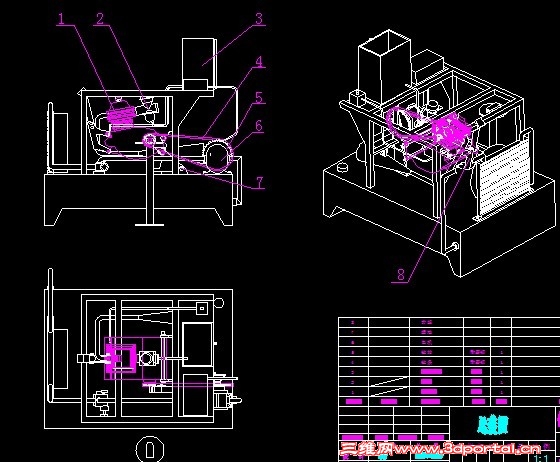

未命名.jpg 如图所示   CAD的装配图有这种表达方法没    我如果用规规矩矩的投影方法   表达得没这么清楚    这样合乎规范不

那个是三维软件转过来的,表达可以的。

这不叫斜视图。。
1 p4 r1 s% f7 P. ^
7 e  \# r  t4 @$ `应该叫轴测投影图 简称轴测图 * i0 J, z) O% L) d1 K
轴测图还分:1正等轴测投影图  2.斜二等轴测投影图! h' C6 r" O7 p' S" X$ v: X# X% M- O
2 o/ k5 p; s2 H, r0 g* V5 V8 \! g5 i$ o# |4 B% b
这样表达是可以的。但是一般看图的人都会认为是轴测图

同意三楼说的,你这个不是斜视图,是轴测图。你的左边两个视图,也没有把装配关系搞清楚。按工程图来说,是不合格的。

那是轴测投影图。轴测图仅供帮助读图用,也就是说仅能作为辅助图样,为了方便立体感不强者读图方便使用。有些装配工艺需要用到轴测图。- Z4 k! T1 x' T; r( L
看看它的定义就清楚了:2 I) [2 q/ i, I
   定义:平行投影法将物体连同确定该物体的直角坐标系一起沿不平行于任一坐标平面的方向投射到一个投影面上,所得到的图形, 称作轴测图。
' _' d& m/ _% z6 P# J    轴测投影属于单面平行投影, 它能同时反映立体的正面、侧面和水平面的形状,因而立体感较强,在工程设计和工业生产中常用作辅助图样。2 s1 K1 f; F# {. w3 r' \( o6 C" y9 a
    工程上一般采用正投影法汇制物体的投影图。即多面正投影图,它能完整,准确地反映物体的形状和大小,且质量性好,作图简单,但立体感不强,只有具备一定读图能力的人才看得懂。有时工程上还需采用一种立体感较强的图来表达物体,即轴测图。轴测图是用轴测投影的方法画出来的富有立体感的图形,他接近人们的视觉习惯,但不能确切地反映物体真实的形状和大小,并且作图较正投影复杂,因而在生产中它作为辅助图样,用来帮助人们读懂正投影视图。
发表于 2011-5-30 16:44:41 | 显示全部楼层 来自: 中国湖北宜昌
该图无任何使用价值,作为效果图,比不上三维立体彩绘图.作为总装图,未提供任何尺寸和装配精度和其它相关要求,既不能用于零部件的深化设计,也不能用于指导该产品的制造过程.

不同意6楼,本人经常使用这样的图作为装配图。

视图关系是三视图,分主视图,左视图,俯视图,如果想表达更清楚一些可以在加上个轴测图,

5楼表述的很清楚了,轴测图是辅助视图,可以帮助人迅速的读懂图,在工程上用的并不多。
