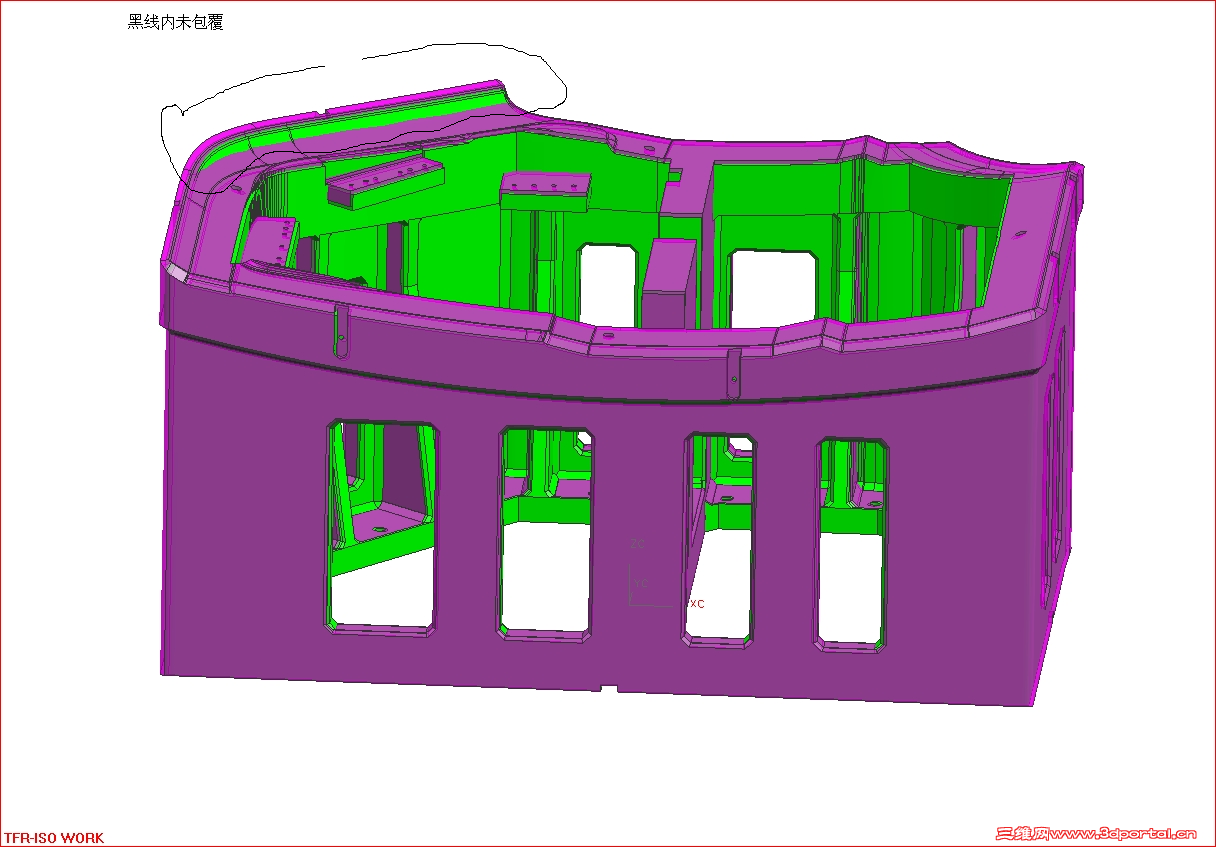

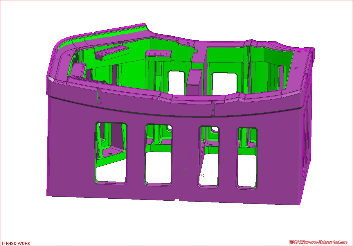

请教各位高手!
8 b6 I* j  p/ a6 q如图 黄色体为原零件模型  红色为使用比例放大的模型。
* l' F1 H8 y# r: Q; J# {2 i使用比例体放缩水 放大后为何包覆不到原模型(图 左上角 型面 ) 参考点我也试了多个 ???急待!

比例是根据产品所有的边都放大的就算是内孔也会扩大,包不过原产品是正常的

楼主没有真正理解收缩率的概念,收缩率是整个零件都放大,内孔放大后大于原来的部位,当然要露出来。

谢谢 两位 !
6 N5 n. p, g7 R% q3 v. A其实我不懂这个问题  。第一次放缩水。
0 A2 c9 T7 O- C4 p5 p# Y: g产品外协铸造  对方需要产品放缩水和加工余量 。
3 V) J; R  Z1 z8 V1 Y# @* }所以使用比例后包覆不到是正常的。( B. i/ V( \$ X1 n1 p- P
另外使用比例体时选择不同的参考点 得到的模型也不一样 那是以什么为参考点呢?

参考点可以选择任意点,最后得到的模型是一样的
