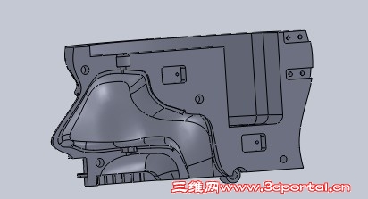

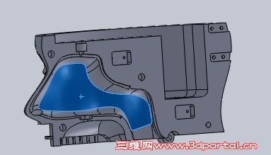

麻烦各位大大看一下~~~ % m  N. j# g# p1 }
附件1是一个人头的零件。。。(是个整体)8 f! Z! v5 M% ?7 Z
附件2蓝色区域是我需要的口鼻腔。。。  , J- S( I. [# X# {
我想把那一部分分化出来  不知道达人能指点一点0 B6 p  C3 I/ i8 ^( i9 _; l0 B) F
谢谢了  小弟没学过SW  所以说起来不专业 见谅~
发表于 2011-5-28 19:36:47 | 显示全部楼层 来自: 中国广东广州
在插入  特征   分割这个工具就可以了。

 楼主| 发表于 2011-5-28 19:53:50 | 显示全部楼层 来自: 中国北京
回复2#:我用的SW2010  里面没有你说的分割啊。。。
) E/ v/ G7 n. P3 N9 Z  u+ w你是说的插入里的  装配体特征 么?

发表于 2011-5-29 15:53:56 | 显示全部楼层 来自: 中国浙江杭州
发表于 2011-5-30 07:47:21 | 显示全部楼层 来自: 中国江苏苏州
就是分割线
发表于 2011-6-4 01:25:39 | 显示全部楼层 来自: 中国广东江门
实在不会你就把其他的拉伸-切除。
发表于 2011-6-4 22:44:12 | 显示全部楼层 来自: 中国浙江杭州
我觉得拉伸切除好用点,分割的话,还需要创个曲面
发表于 2011-6-14 18:28:39 | 显示全部楼层 来自: 中国上海
可以用等距为0的等距曲面把你需要的面都拿出来。
