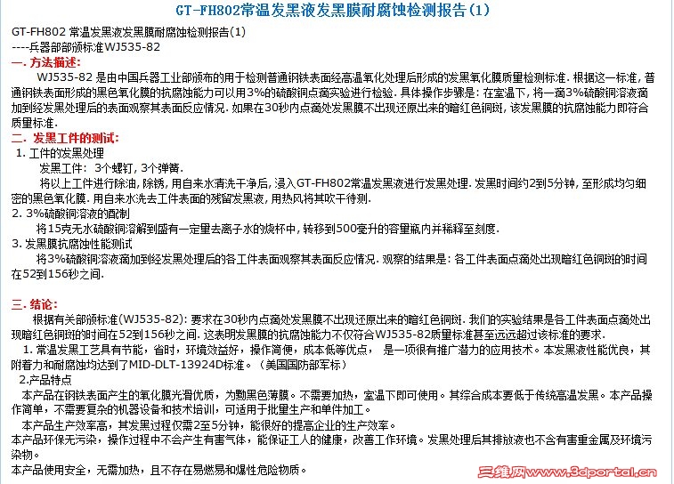

大家好,请问金属表面发黑处理的耐腐蚀试验方法及标准等级是什么。

在发黑标准中有关于耐草酸试验的要求及等级

GB/T15519 钢铁的化学氧化膜

是用cu置换反应检测的,我以前做过。一般我们就看看成色。很少做反应的
