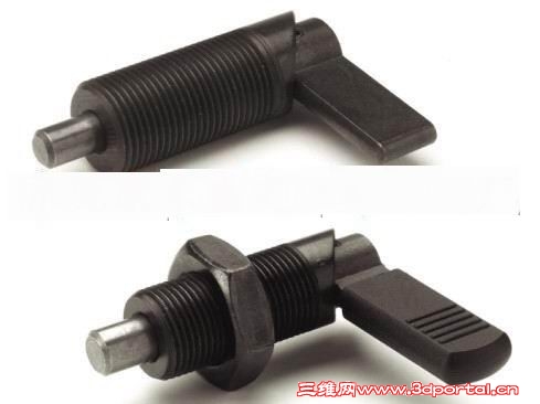

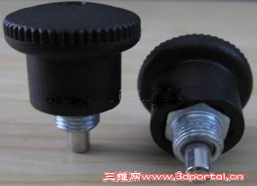

发表于 2011-10-21 10:37:23 | 显示全部楼层 来自: 中国山西太原
分度销结构见下图,专用有售。

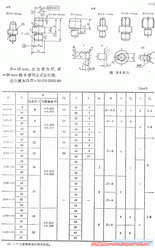

发表于 2011-10-26 10:19:08 | 显示全部楼层 来自: 中国北京
我提供你资料:
圆柱孔定位误差分析及计算.rar
117.4 KB, 下载次数: 2
