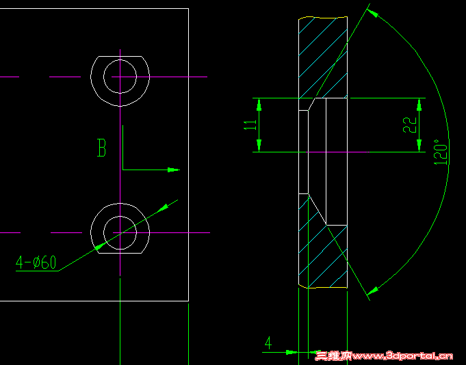

[求助] 这种沉头孔用钻床如何快速成型?
发表于 2011-5-29 10:52:17 | 显示全部楼层 |阅读模式 来自: 中国江苏南京
' Q$ ^2 ?% u7 g/ E6 x) _8 c  a* {9 ]7 j  w: q
如图所示
- u0 ^- @$ G& P/ Z$ O量不是很大   F- M) t, r2 Z
也就10几块左右 大概50几个孔

这样的孔用普通钻床是无法加工的。$ k1 g1 ~, W" y# w& K: P# t
圆孔多一块,是为了另外一边拧螺母的时候这边不用扳手什么的吧。

用电火花打吧

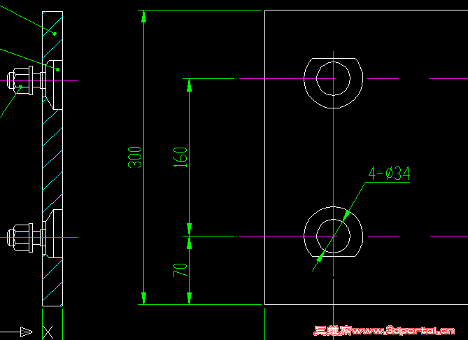

 楼主| 发表于 2011-5-30 09:27:51 | 显示全部楼层 来自: 中国江苏南京
有没 有改进意见呢 螺栓或孔改进 满足要求就可以啊
发表于 2011-5-30 10:05:04 | 显示全部楼层 来自: 中国上海
看看沉头方颈螺栓(GB 10-1988)怎么样,或者GB/T 37-1988《T形槽用螺栓》。相对来说方形孔或者槽还是有办法加工的。

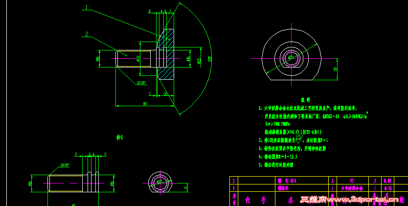

- w, n: @6 V  W. g) {6 u9 O' D( A好注意啊 因为这个螺栓也存在着同样的加工难度 这个要有铸造车间才能完成的
 楼主| 发表于 2011-5-30 20:36:37 | 显示全部楼层 来自: 中国江苏南京
图示如下 :handshake :handshake :handshake

请问你那螺栓件1和件2是咋连接的

% @, G' [' s% g( I- A3 F9 L) E10# laohuw 浇铸连接

T型结构完全可以满足耐磨防转等要求

这种沉孔不能切削加工,可以用热冲压或铸造的方法成形。在连接板下无空间时为防止螺栓转动这用种结构。

建议精铸或更改沉孔设计,实在不能改设计可用电火花加工

: I2 k6 q, y) G! V# M我的想法是在孔的部位周边加圆凸台 孔用T型8 Z5 x& p( y! }/ H5 p
圆凸台不要很大 只要在受冲击部位略微加高5mm左右就足够了
/ f. T0 H9 S9 O) b1 {" G1 _* `这样 做模也很简单

如果采用铸造工艺,表面质量是会影响接触面及安装情况,螺栓接合面积小,不利于安装。建议采用镶块分体结构,将止转部分通过小结构固定在沉孔上,否则是很难加工的。

  b  c7 b( \! z% l$ ^* ?3 q& K3 y我的想法,线切割形状割出来 焊进去 表面打磨

不用电加工的话再钻孔后,用块东西补上后加工平面,他就是止动用嘛。
