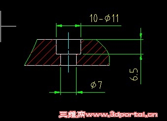

[求助] 这是个什么样子的孔??谢谢了!!
发表于 2011-5-29 12:27:16 | 显示全部楼层 |阅读模式 来自: 中国上海
这个孔是个什么样子的啊 谁帮说说

应该是沉孔,外孔11,深6.5,内孔7通孔,共10个

3楼说的对,台阶孔

LZ可以上网查一下,你上个图片别片是没法写上去的,尤其是象我们没见个鬼子兵的。估计是沉头孔
发表于 2011-5-30 18:56:03 | 显示全部楼层 来自: 中国山东威海
从意思看此处是安装M6的内六角圆柱螺钉,如图
