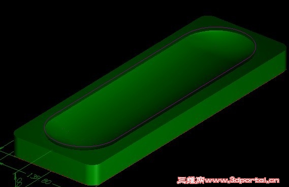

' J; g' l5 [8 h' Y  M刚接触PRO/E造型,不知道如图所示中,这种凹形的曲面应该用什么功能画出来?谢谢指点。

用扫描做!!!!

都可以!给你发个5.0(M040)的Prt文件作参考。

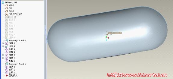

* ?) L: k; r( ?5 T曲面作的。
4 D9 Y# ^( P: L+ L# J5 z" Q 图片1.jpg prt0001.prt.rar (64.35 KB, 下载次数: 12)
kevin_pcac + 3 技术讨论

比较复杂哟,谢谢了。
