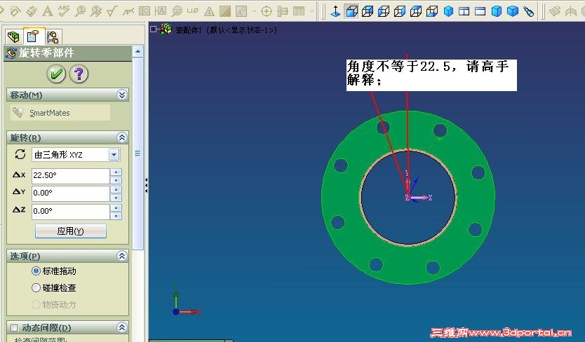

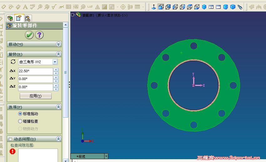

[求助] 装配中的旋转问题
发表于 2011-5-29 16:24:15 | 显示全部楼层 |阅读模式 来自: 中国宁夏银川
斑竹大侠们:# E3 R  K1 C4 W# y$ Z2 b7 B
   小弟在操作旋转零件是,角度始终不正确;特上图请给我解决: 截图02.jpg 截图04.jpg

确定基准面的夹角关系,不是你这个样子的。

谢谢。不过小弟不想用基准面来配合完成。; F8 `3 X' L1 `7 D
只是不知道旋转中的这个角度到底怎么样定义才准确

做一些草图线来配合呀,不一定就是要面面配合的....

先旋转一个,再圆形阵列,
发表于 2011-5-31 07:38:02 | 显示全部楼层 来自: 中国江苏苏州
不太好配合的可以借助添加一些草图来定义配合

我也是借助草图来配合的 很方便

阵原是否在22.5°或22.5°倍数的角上
