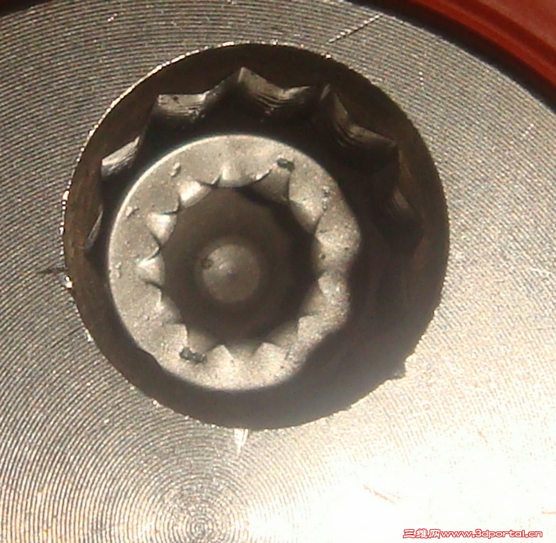

[求助] 这个是什么孔,有无标准?
发表于 2011-5-30 08:39:06 | 显示全部楼层 |阅读模式 来自: 中国浙江台州
本帖最后由 bhcokman 于 2011-5-30 08:44 编辑 / O6 `7 [; D4 m& F( v4 k# J2 _: s/ P
; }) V% A, \1 c8 X1 k/ i DSC04832.JPG
( Q3 ~2 P: w# r" C* v 2011-05-30_084358.jpg ; O' |* ?8 v/ L/ B8 u9 Z

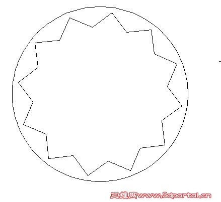

大概就是这个形状的,二十四条边
发表于 2011-5-30 09:26:17 | 显示全部楼层 来自: 中国上海
就这个孔,不一定会有什么标准的,还要看它是干什么的,比如梅花扳手上这个样子的十二角孔,是按照六角对边宽度采用规定的尺寸系列和相应公差的。
 楼主| 发表于 2011-5-30 10:36:41 | 显示全部楼层 来自: 中国浙江台州
2# lhf999
7 U3 ~# ^8 C* X: t7 F% o$ }谢谢,主要是想看看有无标准,尺寸怎么标注,怎么定
发表于 2011-5-31 18:15:04 | 显示全部楼层 来自: 中国广东汕头
我以前用过的一台西德的立式铣床升降的那种曲柄扳手的孔是这的,比常见的四边的好用多了~
发表于 2011-5-31 21:57:56 | 显示全部楼层 来自: 中国北京
没看到过这样孔的标准,这样的孔好像挺多的,铸造和冲压都可以实现。
发表于 2011-5-31 22:53:16 | 显示全部楼层 来自: 中国浙江杭州
是不是内花键
 楼主| 发表于 2011-6-2 09:19:43 | 显示全部楼层 来自: 中国浙江台州
6# zhangwu
3 D7 Z+ i9 o+ T) f你有这个标准么?我只查到了DIN的标准
发表于 2011-6-2 09:29:19 | 显示全部楼层 来自: 中国江苏苏州
这是扳手孔,我们公司有的金口机床是这种形状的
 楼主| 发表于 2011-6-3 09:28:49 | 显示全部楼层 来自: 中国浙江台州
8# 181064775
, Y+ {* M) s8 O+ T是有的扳手是这样的, 我想找这个的标准
发表于 2011-6-3 23:11:59 | 显示全部楼层 来自: 中国重庆
这种应该是挤压成型的吧。
发表于 2011-6-4 08:10:08 | 显示全部楼层 来自: 中国广东深圳
是三角花键孔,内孔设计为直边,配对外花键为渐开线,如果齿数套不上标准的话,就需要自己寻找到相关设计公式设计了
发表于 2011-6-8 11:15:24 | 显示全部楼层 来自: 中国浙江杭州
这个应该有个配合公差,边角多是为了更方便的插入
