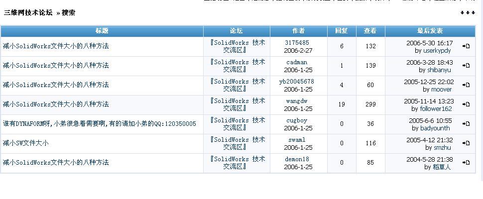

- ^1 F' _. M# b- K' o0 Q文章是挺好的,不过大家发帖前请先在本版内搜索,确认没有后再发,这样避免一个主题多贴现象。0 S3 w: Y( |6 a% P7 A2 O5 K9 s
