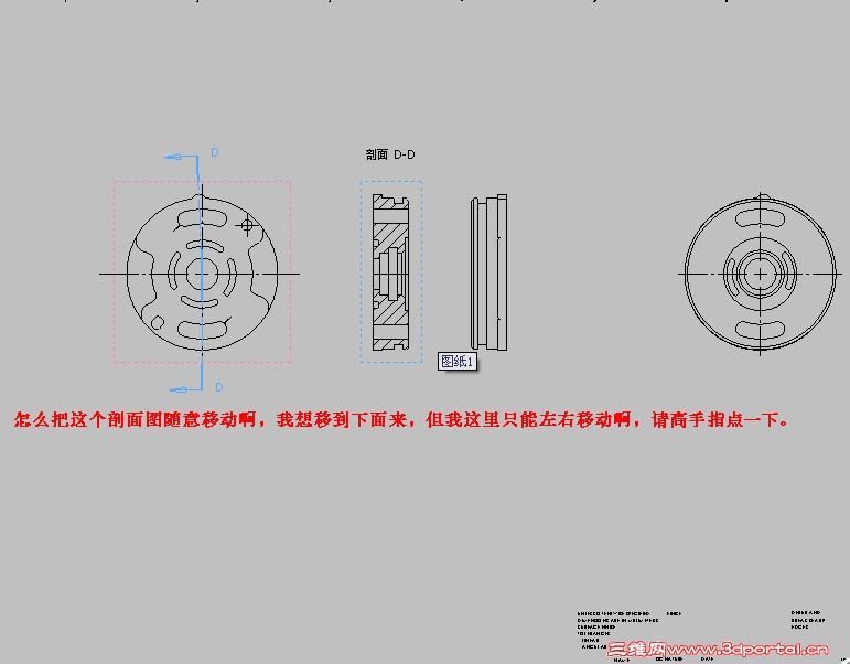

大师们:
- x. |/ [& l- L% D5 d' K2 n  我的工程图放入后投影时好像不能随意摆放啊,只能按照左右摆放,剖面图也不可以随意摆放啊,向左右剖就只能放在左右位置啊,我想放到别的位置就不可以吗?向上下剖就只能放在上下位置,我想随意摆放到底怎么做啊?请大师们指教一下。4 \. _% z0 c( o/ @( L
                                        谢谢!

右键单击剖面视图,点击取消对齐

右键单击剖面视图,点击取消对齐2 E+ d$ ?; o% c2 o

解除对其关系。右击要移动视图,点选对其试图,点选解除对其关系。

投影时按住CTRL就可以任意放置了

摆放其他图时按住CTRL,自动解除对齐关系
