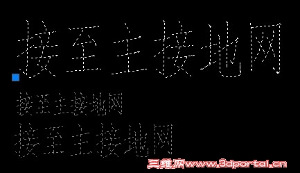

根据注释性对象所支持的注释比例,该对象将显示不同的比例图示。例如,如果一个注释性标注支持两个注释比例,则它有两个比例图示。
5 f7 r, x; M4 _  f4 @+ M当选择支持多个比例的对象时,支持当前比例的比例图示将亮显。该对象的其他比例图示将以暗显状态显示。) ^5 O+ C& _& ~! K2 E
这是CAD2010新功能研习里的一段关于注释比例列表的解释,我想问下,怎么在默认情况下只显示支持当前比例的比例图示,其他比例图示不是以暗显状态显示(选中情况下),而是直接不显示~~
, l* b# i2 x3 [9 ^( E请看这个图
: T; s' V: `5 Q; h% W! J TM截图未命名.jpg ! k/ l* S: e5 v0 ^& }4 I
这个是一段文字,是三种比例,第一行的事现在用的比例,下面两个灰色的是其他的比例,我的意思就是说怎么在默认情况选中下,不出现这两个灰的~~$ E; ?% x/ J: b9 N- j
谢谢了,不知道说清楚了,请大家指点~

首先谢谢斑竹啊,呵呵~~不过,这个系统变量我已经设为0了,在低版本的CAD中确实只看到了当前的比例,灰色的看不见,但在CAD2010中,还是能看到那些其他的比例,灰色的~我的意思是,在CAD2010绘图过程中,怎么不出现其他的比例,只看见当前比例,指的是选中的时候~~不选中的时候确实只看到当前比例,但选中的时候就看到好多,有点乱~

3 c6 D! N" a/ d! ^" C8 D我的2010只要把"SELECTIONANNODISPLAY"设为0,选择注释性对象时,只会按当前注释比例的尺寸显示,而不会暗显其它比例.其它几个版本也是如此
