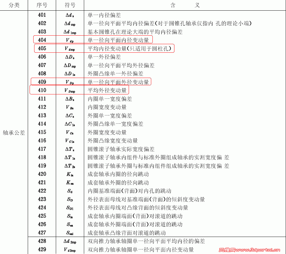

资源匮乏,复制又复制不了,只能截图在这里请叫高人了。图中的这俩标注,啥意思?
发表于 2011-5-30 14:58:03 | 显示全部楼层 来自: 中国河南洛阳
分别是Vdp、Vdmp(或者是把d换成D),关于分别是Vdp、Vdmp定义参见gb 7811

% z( `. b9 g/ c, N9 C% p谢谢,如果有书的话,我就查了···但是依然非常感谢你,因为根据你提供的线索,我才能够在网上找到了详细的答案

轴承行业的椭圆度和锥度
发表于 2011-5-30 21:42:17 | 显示全部楼层 来自: 中国重庆
圆度和圆柱度,不知正确否

在轴承行业就是指椭圆度和锥度。
