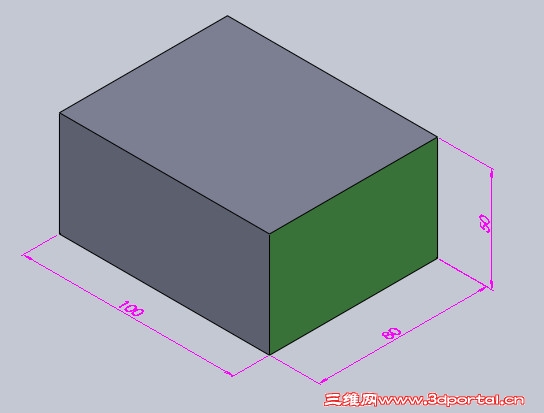

/ |& w  ?2 Y) g- Q3 s! l! ?+ i( V我想调整图中尺寸50所在的面/ _; N7 t  |1 T
比如要让50在绿色的面上
/ l# x. f2 W. p, o. J应该怎么做啊?6 p* M; V! Z. m/ T- y9 `4 Q

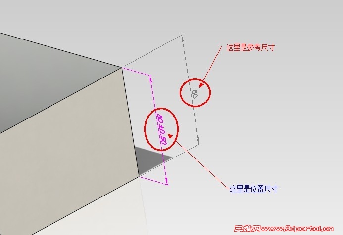

发表于 2011-5-30 18:18:55 | 显示全部楼层 来自: 中国山东青岛
可以用参考尺寸标注!
发表于 2011-5-30 18:57:31 | 显示全部楼层 来自: 中国山东济南
那就选绿色面上下两条连线或两个面来标注显示即可

发表于 2011-5-31 13:30:14 | 显示全部楼层 来自: 中国浙江金华

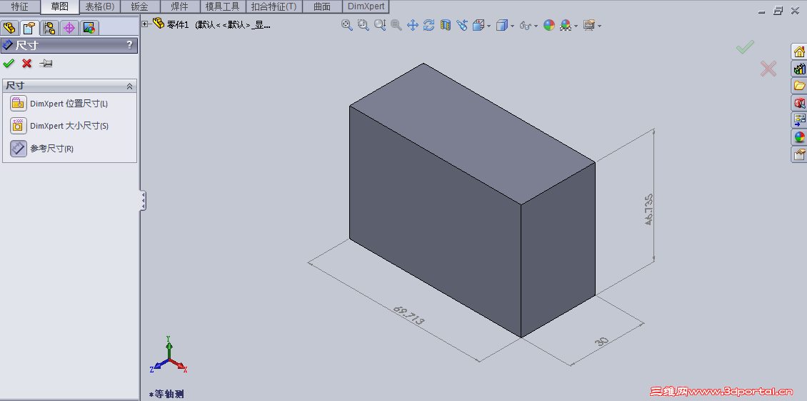

不要选择“位置尺寸”,选择“参考尺寸”标注,标注时选择两条边线即可。8 O5 A% |% Z0 K" `
 楼主| 发表于 2011-5-31 19:07:54 | 显示全部楼层 来自: 中国安徽合肥
12# ffda
" z; S9 v* v) p9 b; u: F+ \6 V% _/ u; Z0 I) R
好方法!# p( h/ ]. |' A+ P6 x  T
参考尺寸可以调整所在面的。8 T! q; t" ?# A0 _4 \; m$ H# d, `, g
谢谢!!
发表于 2011-5-31 19:51:46 | 显示全部楼层 来自: 中国江苏南京
标注尺寸时,选择“参考尺寸”即可!
