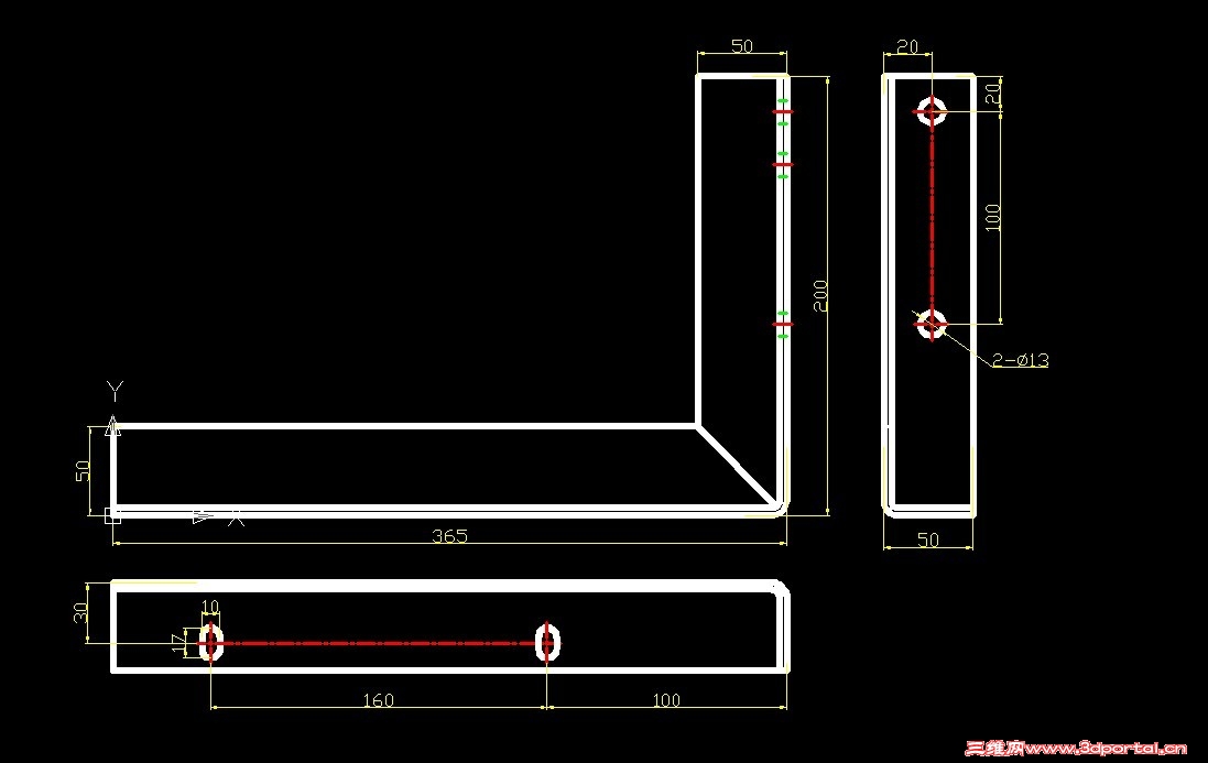

各位论坛高手、前辈:+ `% B1 o/ Z$ a) b2 U
     本人对UG钣金刚起步,想问各位以下这个图形怎么画,并且如何展开!; c1 m" e6 R' Q% |3 {; D: S! t- E+ [
     本人在此谢谢各位!!

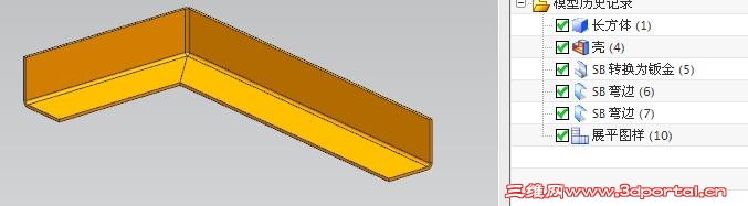

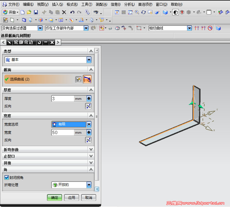

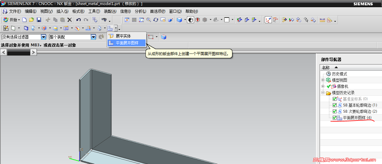

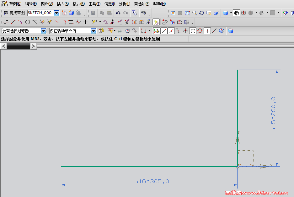

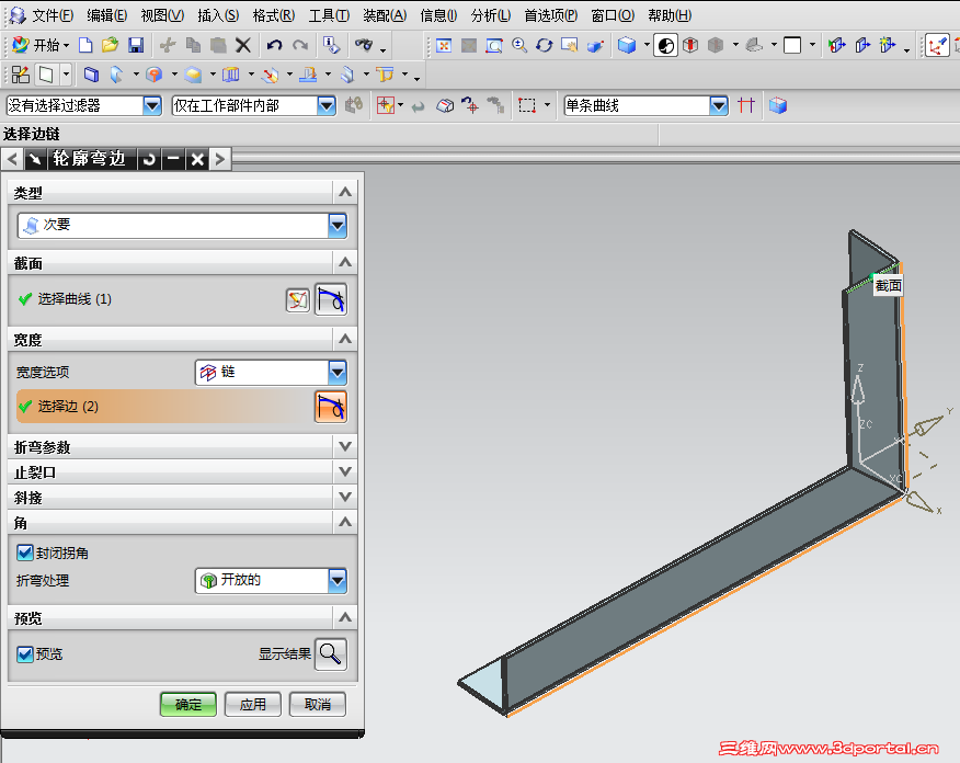

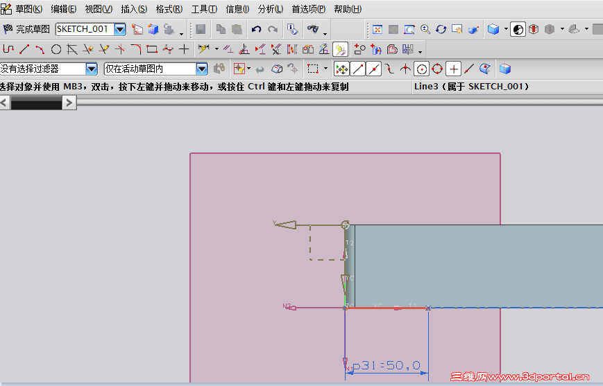

2 z/ Q  w; f7 h钣金环境,选择轮廓弯边(插入-折弯-轮廓弯边),选择基准面,建草图
0 y; n& d' `- P# Z" d. K 1.PNG 7 r3 c/ k9 S+ Y$ k3 Y
: N6 R) y0 q* x成型6 F& c( r; A( p8 u5 C
2.PNG " w. ~8 n  i- t
+ f' h  S! g/ r2 N3 P7 e9 }

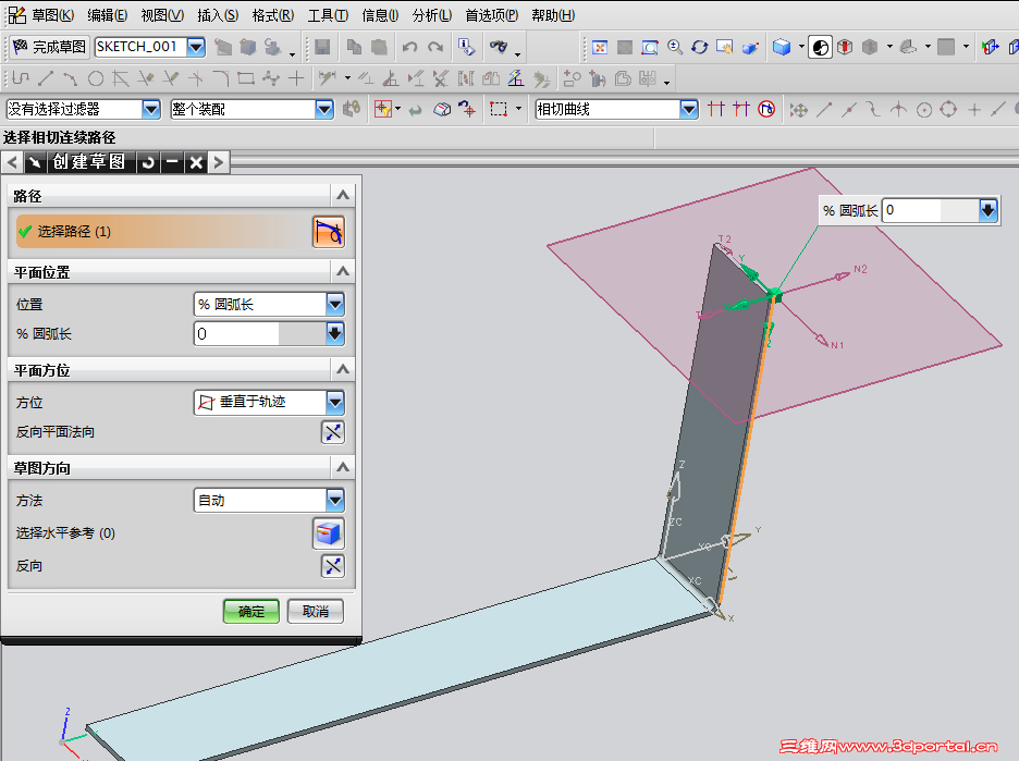

再选择轮廓弯边,选择L边的外侧(也可以选内侧),将起点设置为圆弧长0%
% I$ ^0 R( k! y 3.PNG % a- W) Q5 {: p6 ?3 ]
' H" ]' w. s+ v7 K+ C
建草图,画一条50mm线段,注意起点位置
& P  ^8 j+ {0 U' M( Z% B 4.PNG & \# i* A' b  k
( n* J0 M, _3 q- ]5 h# _2 ]  V
成型0 {5 A, x" n% r' T4 p9 B3 a
. d) ?* m3 p2 u3 f5 s) {/ E! [
, [- ~: v2 D/ K6 t7 H0 t% m0 c$ k) }# `
平面展开图样(转到工程图可以显示)
& Y" ^2 f/ T, e$ A 6.PNG " Q# e3 l4 Z* K. |8 N1 B' J
: u1 W( d1 c8 O' ?% `

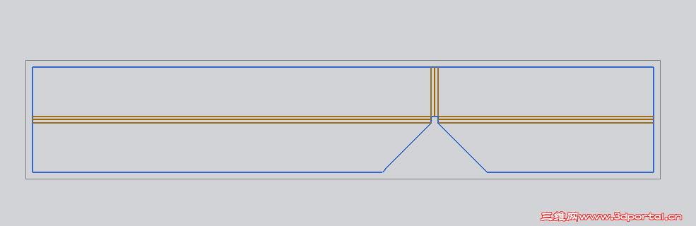

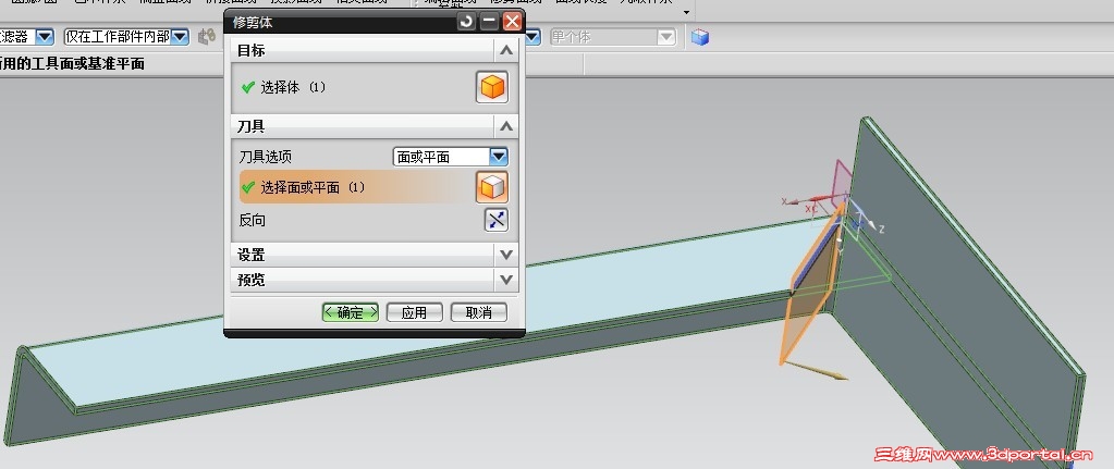

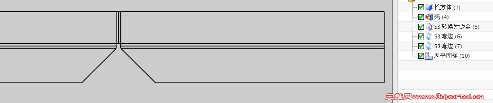

发表于 2011-9-4 22:05:32 | 显示全部楼层 来自: 中国河北衡水
这个好做,你可以做面 ,把相交的部分剪辑掉哦
: ^. R8 i( b/ j! l8 _& _! u% p: z. k 未命名.jpg
4 j4 d1 o4 G! c: _2 A# [5 U
$ ?( \$ P" `' |1 i, D4 @4 M- b
再把修剪过的矫直,把另个边重弯,同样修剪体就ok了
+ ?4 n3 S* G* m7 I$ e
