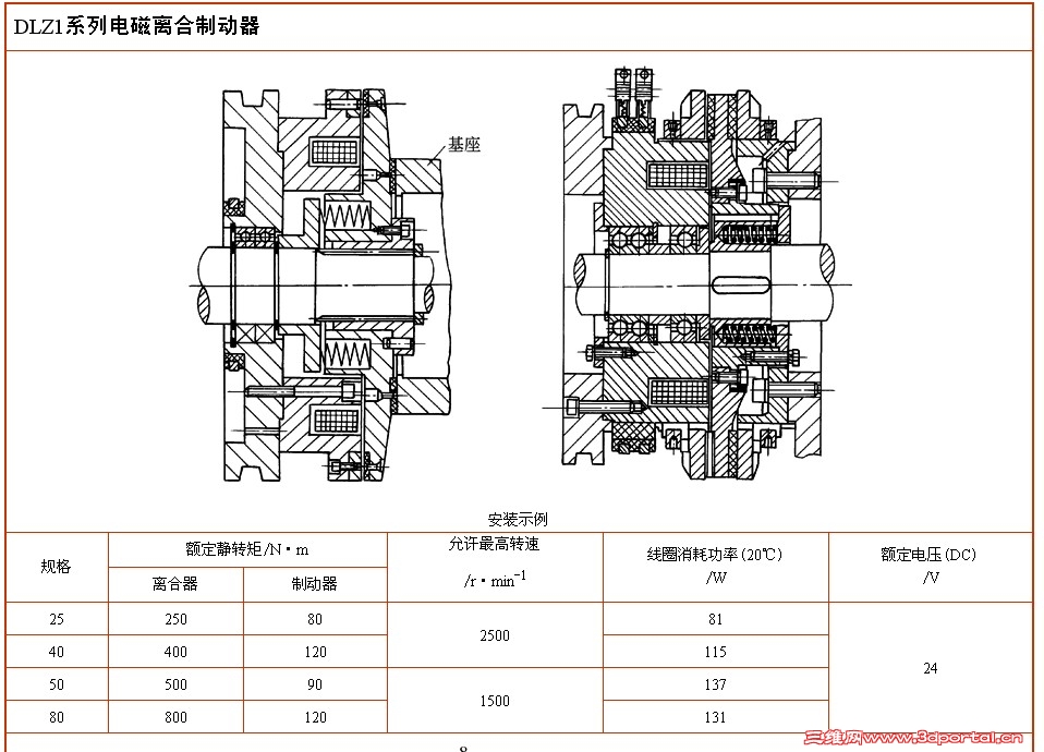

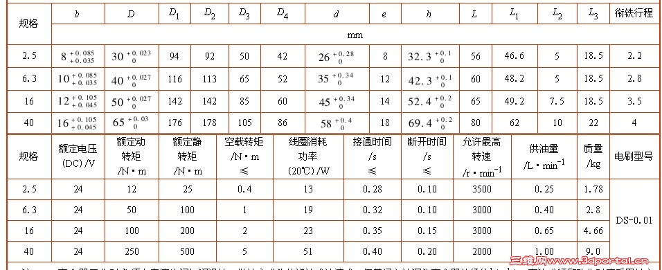

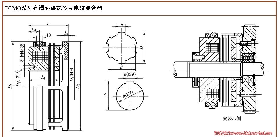

不同形式和规格的电磁离合器与制动器,它们的允许最高转速是有区别的。# _# q+ |: Y9 S, ]4 p- J/ D, b; ?
请参考离合器的有关参数。
