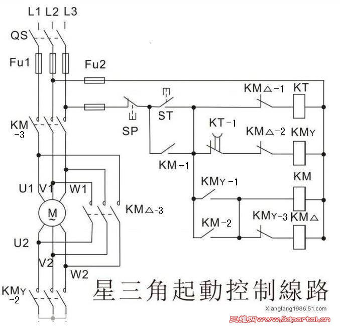

我在教材上看到这样一句话,,“三相定子绕组的三个首端和三个末端分别接在电动机出线盒的6个接线柱上”这是一种什么接法呢?是包含三角形和星形连接的笼统说法吗?

) P+ s9 e: x0 [) }# D电机接线盒的6个接线柱(定子线圈抽头),要么尾部相连,要么首尾相连,从而实现电机的星三角运行方式;
- h8 |& s! b9 |4 P$ J看看电机的星三角启动原理,应该能明白。; K( z  {+ d$ i, o: s

三角形或者星接 是由外部接线决定的

如果是这样 的接法应该包括星.三角.星角启动都包括,只是看你怎么外部接线。

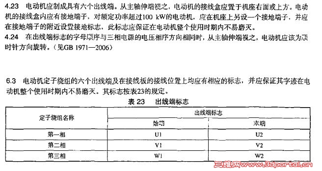

关于电机的出线端,在相关的国家标准、行业标准中是有规定要求的。
7 R4 E: F% x* j1 S例如常用的通用型Y系列电动机,在其标准中就有如下规定:5 Q7 i# V6 z9 j4 F1 P3 Q9 L0 f
在使用时应按相应的使用要求进行外部连接。

楼主说的是笼统的说法。要看是星型还是三角形。
发表于 2011-7-8 13:14:42 | 显示全部楼层 来自: 中国江苏扬州
无论是星型还是三角形,接线全部在电动机出线盒的6个接线柱上,这时要看连接片怎么连了,如果U2、V2、W2连在一起就是星型接法,如果U1、V2接,V1、W2接,W1、U2接就是三角形接法。

楼主的“三相定子绕组的三个首端和三个末端分别接在电动机出线盒的6个接线柱上”,就是电机出厂时的接线方式,把三相的首尾借出来,方便用户接成星型或者三角形。具体采用什么接线,由用户根据需要定。
