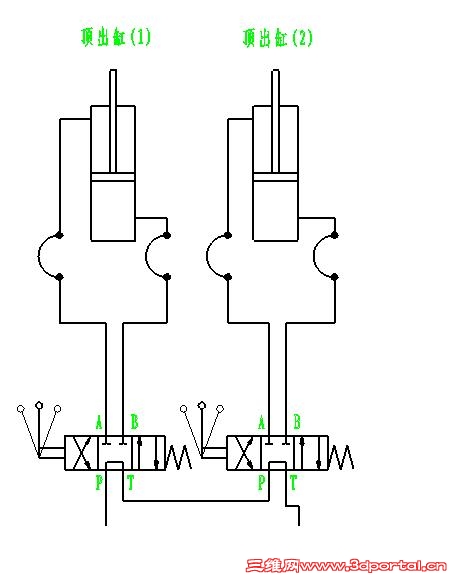

大家来讨论下关于液压缸油路串联与并联的计算。- A* f9 s1 u* I8 K2 l! _. E
$ O9 L6 h# Y9 r0 x- Y- {串联并联式油路时是算一个油缸的压力,还是算两油缸压力之和

$ y9 {- ?( Q% n8 x0 O; x0 F4 [楼主,你发个简图吧!这串联和并联是指油路还是指油缸!

0 n* W9 g( K- Y! A% ^( V) k请传原理图。
发表于 2011-6-3 11:13:57 | 显示全部楼层 来自: 中国辽宁本溪
也许楼主指的是这种回路?! @& _1 i# I5 r) B, I9 A
说明:两缸可以同时动作。

两个相同的油缸并联,压力等于单个油缸的压力,活塞顶出的力等于一个油缸的二倍。
+ I( v  u8 m( X( M2 |% O( O油缸串联很少用,油泵串联输出压力等于两个泵的输出压力和。油泵并联排量等于两泵的和。
