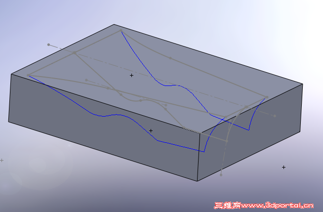

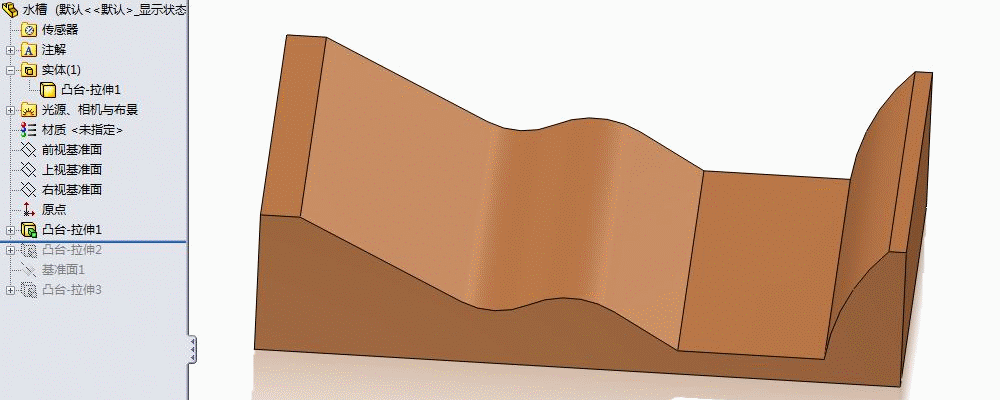

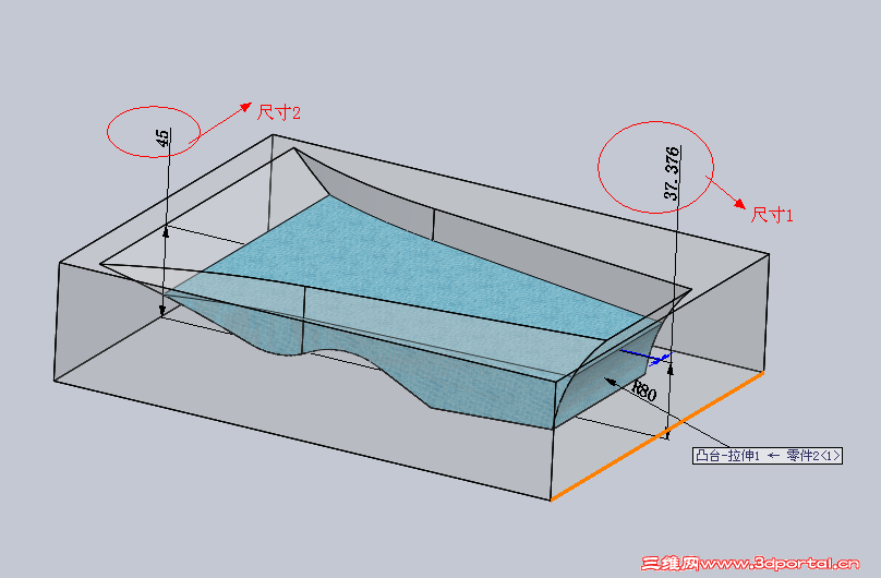

[已解决] 这种槽怎么切?下面的题目怎么做??
发表于 2011-5-31 13:32:04 | 显示全部楼层 |阅读模式 来自: 中国江苏扬州
45_2056319_a9198975451ca75.png 5 ^6 y, ]; z5 s) E) o  v, F
4 d: e7 H+ g5 o 45_2056319_b2c6357e2a29799.png , \% N: k6 ^; G3 A: p
- h* S% s7 C, _  B

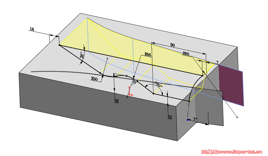

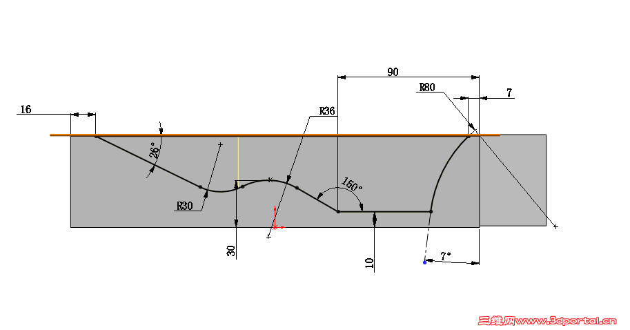

这是我画好的曲线 下面不知道怎么做了 0 K% w8 W# I' D! T+ p- P

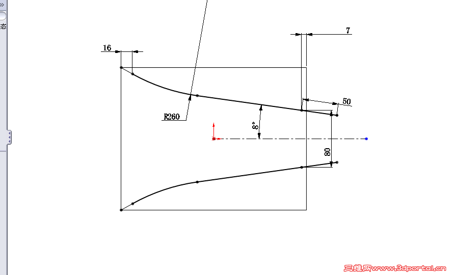

; I7 R+ N: d6 b% `! T 45_2056319_398d2bcbc139b04.png
& y: [# s3 Z/ H7 f% c. g  n+ t% K; A/ |% f  y
8 Z1 B; [) t5 b2 w9 y8 R; p

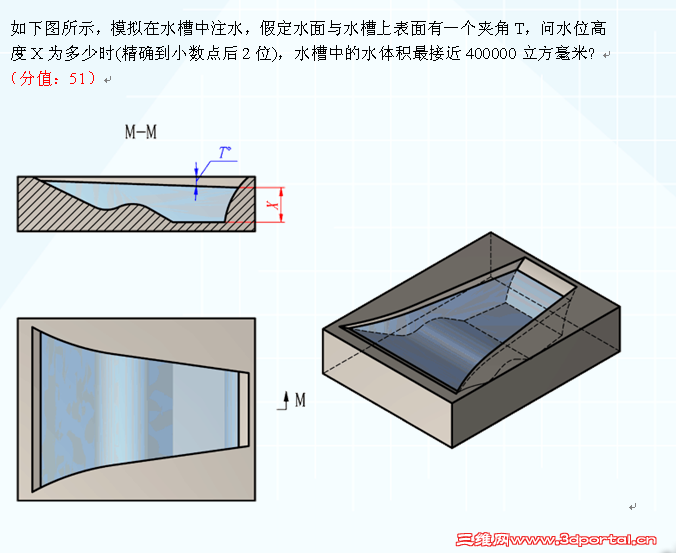

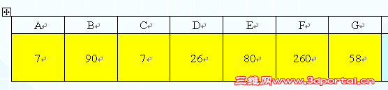

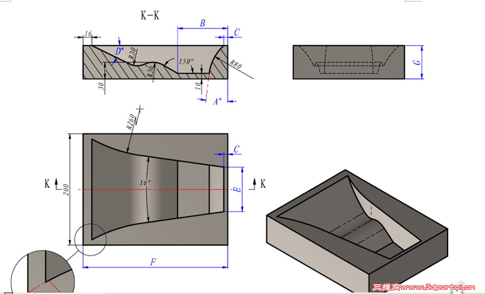

最后还有一个题目 很有意思
( A0 g9 B6 T5 P+ b$ {' \# F
# f: Z8 q( c5 w0 O 45_2056319_52a946fcfae700f.png

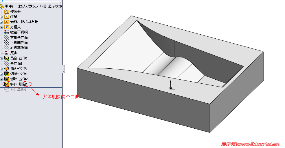

这个还是比较简单的~
3 q8 l2 v/ {# {如下图所示

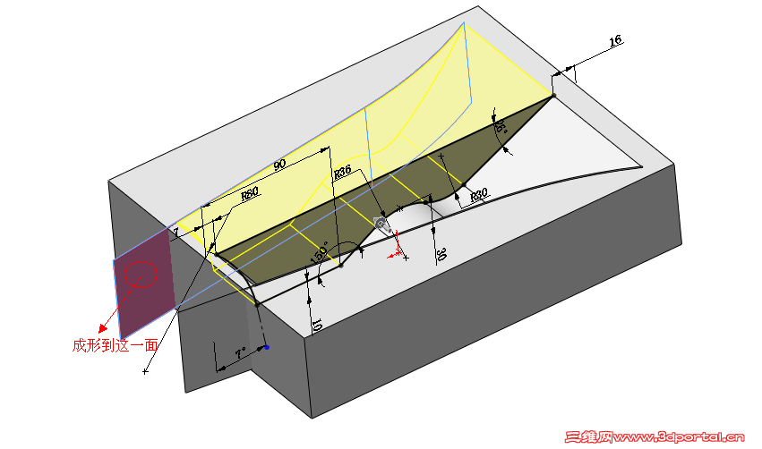

/ I& h7 ]3 u/ x0 R% w先将草图2纵向拉伸曲面$ o8 @) V( z" b8 _& }( @+ G5 T
然后上表面绘制草图32 u0 R1 Q3 h  u3 m5 z
向下拉伸切除(成形到一面),选择拉伸曲面即可。* _8 x' \% ~" B. e3 @
切槽.jpg , A% i& ?6 y4 d9 F  J6 N3 _4 D8 R1 t& O
体积的话我想的是% }2 P& n1 X9 |) ?: t' H* r
做出切槽形状的实体
- A: Z( J& z% M) j5 o然后做夹角为T的基准面1 T; \8 D( M# A
以基准面切除
* ?4 I2 _+ W+ A+ c& L0 K* n7 D剩下的体积即为所求。

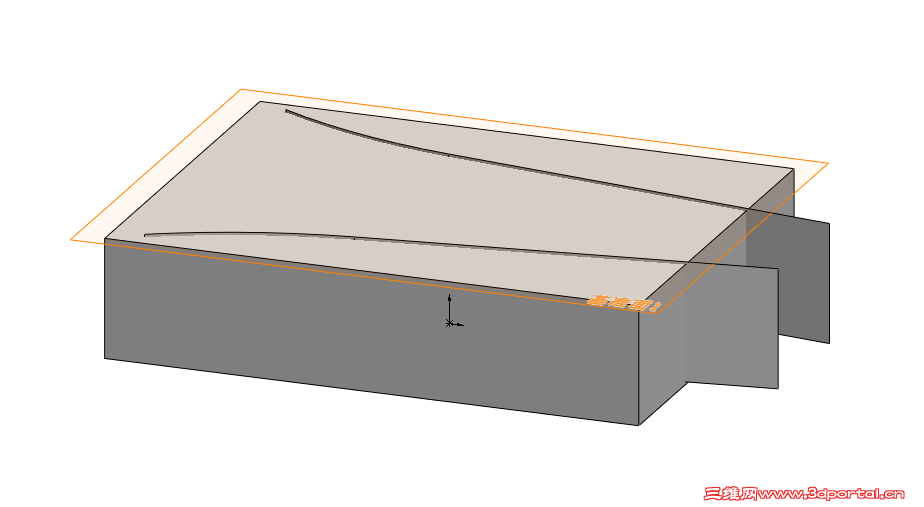

5 M6 t/ n0 j2 n, O4 `8 H4 x& J这题可以这样做:& r0 q# S4 R0 c. A7 o0 B' V
第1题. 在上视基准面上拉伸一个凸台,这个不用上图吧:)然后切出所需要槽如图:
  u$ b+ |! N$ j7 Y' Q( ~5 d2 _; l7 z8 C
第一步:在凸台上新建一个基准面1,高于平面1mm,基准面1上新建草图2:  w* d6 l% P' U/ ]$ x1 b
3 n5 p. w+ D; E    图1.png ; I: c% }7 B8 P4 R, R/ g
第二步:曲面拉伸草图2:+ ]2 |2 S; t8 G: {6 q% t
1 x% Y# z6 ]" h9 ^
图2.png 0 {1 i% B/ H5 A, T/ s

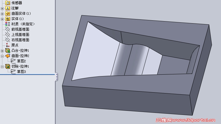

' E3 D; [6 x* x/ I: P第三步:在前视基准面上新建草图3:. Q) w+ t! z! ?
4 Y; l5 p$ m5 F1 u) E: u1 S 图3.png
5 q  g: M! m9 g% B2 \5 K. [

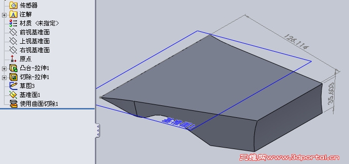

3 T, C! t: @( I$ r, B第四步:切除拉伸,点草图3
6 T5 _1 j. I" _6 c
$ w% a7 `/ [( V* h. L& E7 k0 g' U 图4.png 5 Q0 @, o$ Q: P! H' T! V

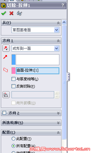

切除拉伸的终止条件如图:
3 _* g6 g/ j# k  ]! O; e
$ _6 Z0 {; R8 x4 T8 U: U0 u; y 图5.png & n3 Y8 j  W0 M' U$ E4 d& X3 C
9 K0 h/ B; K  Y1 M第五步:重复上述切除拉伸,切除另一边' y# r: \4 p* ~' J/ |+ d0 L
# z- c5 j4 z, @+ h' n& n+ B; G
图6.png ; f  d& l# \+ K! H" l9 w
" Y- m6 ~) d" Y. D' e第七步:删除或隐藏曲面,完成!+ \' }% r$ w! C

+ h" p* P2 L* k( [: g1 p$ C第2题如图示尺寸即可:& G; v0 Z, t' e1 i2 T/ c. T3 W$ y
) m! S& Z; R9 C4 S0 o( N/ D7 s 图8.png
1 S- `$ d( W9 U- z" H4 N# z  l, @: `2 E0 x

1.拉伸,2.只做2个曲面,3.拉伸切除,2个方向的终止条件为:拉伸切除到指定面。

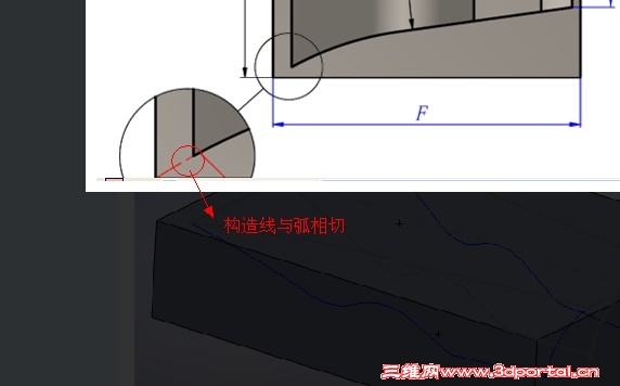

发表于 2011-6-1 08:18:14 | 显示全部楼层 来自: 中国上海
    此问题建模只要两个拉伸,不必建立曲面。只是楼主缺了一个左端槽口的宽度尺寸,我估计应该是180mm
6 _+ W  c4 C+ N, `% ?$ e2 H$ _' P    关键的是如何得到注水深度X,楼主可以参照闷大关于“体积宏”的帖子。楼主的贴图中缺少了一个角度T的值,我估摸大概是1°,也懒得用“体积宏”,先测出未灌水时的体积,再根据不同的注水高度测量注水后的总体积,采用二分法,用了2分钟,测得注水高度应为29.6691mm
& ~$ g8 t- M# R; x% f; \# U5 O" ]5 B0 X/ W
chenjun520601 + 5 技术讨论
发表于 2011-6-1 12:44:27 | 显示全部楼层 来自: 中国安徽合肥
; d( t5 q3 m6 u2 P8 V* G6 z6 R  u* x+ K. t  w& s1 U
13# w_hs1 ' D0 e1 l& u& ~# C
图中有个局部放大图
- F/ w6 `+ Y: H2 e所以左边线的尺寸是确定的
3 t7 ]$ U; e. u! j3 d/ N我理解的是角点在左下角的45度线上。
$ q0 o& l" B( d, B如果T=1度: K1 s2 b' D; @1 S4 @- S+ ^
我算得的结果是X=33.49毫米
* \2 b# D" N( m/ d! F# |* l* s水的体积为:400000.38立方毫米。; Z6 p" H; m; c" V+ G: e
( \% a  s! x: ?1 a0 j! U4 p源文件:
' j$ I" g, K8 b& p1 G9 }# l 切槽.rar (82.86 KB, 下载次数: 7)
参与人数 1三维币 +4 收起 理由
chenjun520601 + 4 技术讨论

发表于 2011-6-1 20:29:53 | 显示全部楼层 来自: 中国上海
    此问题建模只要两个拉伸,不必建立曲面。只是楼主缺了一个左端槽口的宽度尺寸,我估计应该是180mm。! ~0 y+ q. L( ]7 H) B+ r$ X
    关键的是如何得到注水深度X,楼主可以参照闷大关于“体积宏”的帖子。楼主的贴图中缺少了一个角度T的值, ...  u. e. e, o: I$ Q. I5 a
w_hs1 发表于 2011-6-1 08:18 http://www.3dportal.cn/discuz/images/common/back.gif
2 p1 P3 c9 @) i8 g% x4 i! W5 \
! D5 j8 A2 _* Q2 R8 U5 o7 ?宽度尺寸没有,但是图中已经给出几何约束,如图:
" X8 h9 v4 N7 T2 v( M
