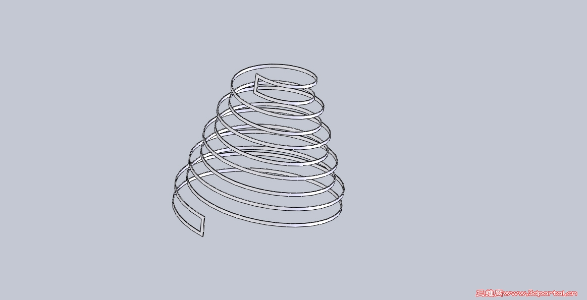

向各位老师请教啦!  E! R" Y9 z3 y) G! i' L+ m
如图,这种形状的薄片怎么样才能生成版金零件啊?
  U3 b" t9 |/ c  r9 o) @0 B主要是想得到展开后的尺寸,
发表于 2011-5-31 15:05:17 | 显示全部楼层 来自: 中国山东青岛
螺旋板不能用钣金生成!实际中我公司用过。当法兰变形为螺旋板时,大小圆弧拉伸量不同。

 楼主| 发表于 2011-6-2 07:32:20 | 显示全部楼层 来自: 中国山东滨州
是吧,谢谢!那怎么样才能根据内、外圆直径和螺距计算出实际下料尺寸呢?
发表于 2011-6-2 10:23:37 | 显示全部楼层 来自: 中国江苏苏州
如果不是锥形就不可能是用一块钣金成型的!
 楼主| 发表于 2011-6-3 17:17:26 | 显示全部楼层 来自: 中国山东滨州
把它分成每半圈为一件,能生成钣金不呢?
发表于 2011-6-3 18:31:44 | 显示全部楼层 来自: 中国安徽铜陵
把它分成半圈或整圈是可以变成钣金的,但是展开后不能在工程图中标注

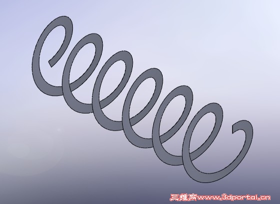

发表于 2011-6-3 19:16:46 | 显示全部楼层 来自: 中国广东广州
是不是附件那样

 楼主| 发表于 2011-6-4 18:05:16 | 显示全部楼层 来自: 中国山东滨州
谢谢大家了,我又跟着大家进步了!谢谢!

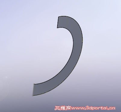

 楼主| 发表于 2011-6-4 18:08:40 | 显示全部楼层 来自: 中国山东滨州
我也试过了,不能直接标注,但可以廷伸两条边线,两条边线的交点就是圆心,还是可以量出具体尺寸的!
