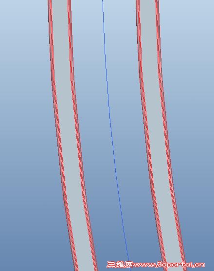

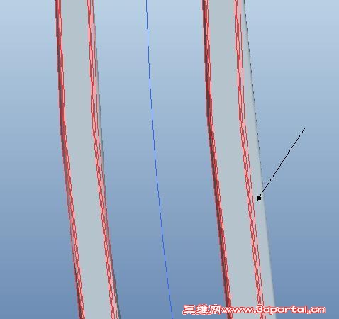

我使用可变截面扫描 做了一个固定截面的实体。 见附件,但是为什么我觉得我的这个实体的截面发生了变化呢?就是用黑线指的那部分,明显是多出来的部分,我选中此实体,这部分竟然在红线外?? 是我电脑显示的问题?还是我哪里做错了? 大侠请指教

显示精度不一样  也会出现那样的情况
 楼主| 发表于 2011-5-31 17:04:28 | 显示全部楼层 来自: 中国北京
显示精度可以调整吗? 2# Kkllzz
发表于 2011-5-31 17:14:04 | 显示全部楼层 来自: 中国湖南长沙
可以调整  好像是 在 视图菜单下
 楼主| 发表于 2011-5-31 17:25:08 | 显示全部楼层 来自: 中国北京
确定这是显示的问题? 如果要调整 是要修改config吗?
发表于 2011-5-31 18:50:29 | 显示全部楼层 来自: 中国安徽芜湖
视图——显示设置——模型显示——着色——质量——改为10。即可。

太感谢各位了,改了之后真的没问题了。学习了。
发表于 2011-6-1 16:33:58 | 显示全部楼层 来自: 中国江苏南京
已经搞定了那就OK了4 Y; B1 C  ?' E8 U% }. U
一般默认的精度比较低  但是运行起来相对流畅   精度过高  运行就稍微有点慢   但是现在电脑动不动就4G内存  1G显存   问题应该不大

有这种情况的时候也可以用线条显示看看就行了
