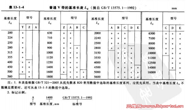

现在市场上V带长度是表示的内径还是基准长度来(如A1702),最好哪位好心人能提供下长度规格表,谢谢!
发表于 2011-5-31 21:54:22 | 显示全部楼层 来自: 中国湖南岳阳
应该是基准带长。
asdolmlm + 2
发表于 2011-5-31 22:35:30 | 显示全部楼层 来自: 中国浙江杭州
楼上的表格不错

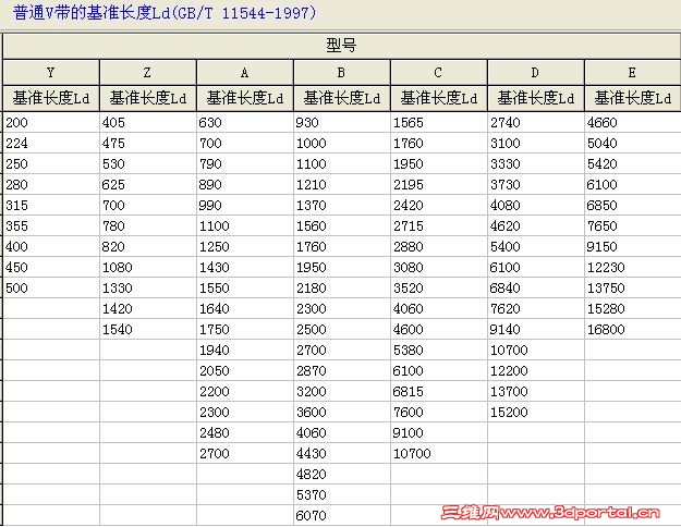

发表于 2011-6-1 08:35:25 | 显示全部楼层 来自: 中国山西太原
老标准(GB 1171-74)三角皮带长度是内周长,目前市场上还有出售,楼主提供的A1702是指内周长;新标准(GB/T 11544-1997)V带是以基准宽度和基准长度为标号。1997标准基准长度见下表:

发表于 2011-7-7 17:11:14 | 显示全部楼层 来自: 中国陕西宝鸡
确实是基准长度,新产品应按这个,不要新旧混了就行2 x/ ~1 H8 t- e0 o6 e, [' x; x  I( E
