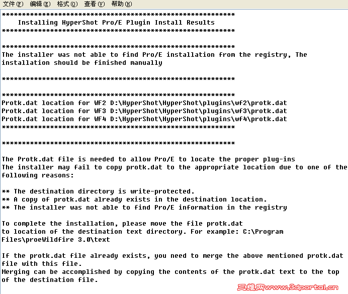

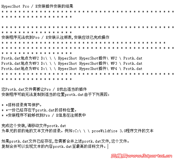

我在论坛上下载各类文件按照安装,到了挂proe时应出现以下内容 1.png 翻佐过来是 2.png 不是接着如何做,请大侠赐教!
