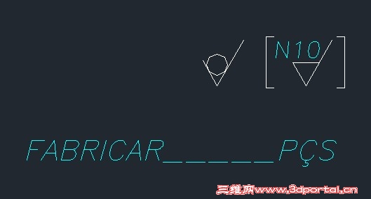

公司收到一份法文的图纸。上面有一个粗糙度的标识,不明白其准确的意思,我的理解是除了标注N10的表面外,其它表面全部是不加工。但是N10是什么意思,又不懂,还有下面那行文字也不懂。
4 ]" s$ y2 {* e  Z1 I+ W/ t还请大家给看一下。) ?2 \5 p" v% |6 ^
$ J% l/ o: R3 |( ?3 x 粗糙度.jpg

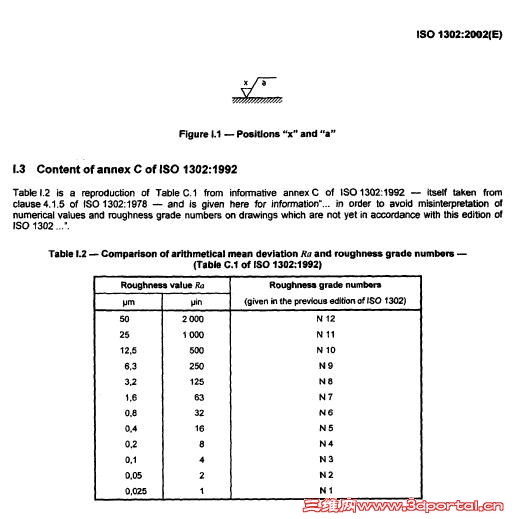

  F* h9 p; [; }4 }N10是表面粗糙度等级,采用粗糙度等级是为了避免因使用不同的单位(微米或微英寸)而引起误解。
7 L1 l, p# F' p  ?% y" ?在ISO 1302《产品几何量技术规范(GPS)  技术产品文件中表面结构的表示法》中有粗糙度等级和粗糙度值的对照表,N10相当于Ra12.5。

发表于 2011-6-1 10:30:27 | 显示全部楼层 来自: 中国内蒙古呼伦贝尔
n10相当于花4,即12.5

 楼主| 发表于 2011-6-1 11:14:53 | 显示全部楼层 来自: 中国河北唐山
2# lhf999     3# jknhl
4 k; q9 z( }" H8 }# l% l) [
9 J: V4 z1 g! k" J' C1 h9 Y. n4 T, W5 \感谢二位,那前面的不加工符号是否是除了这个N10外的其余标注呢。
发表于 2011-6-1 12:10:32 | 显示全部楼层 来自: 中国上海
! q' J' _' p# T) X2 L9 r
2# lhf999      3# jknhl
& S! }' x! o/ Y5 s
- G7 a& F- x, I& k7 m, V+ U感谢二位,那前面的不加工符号是否是除了这个N10外的其余标注呢。+ V2 C" P% J; Y# O3 U: q  I2 I
xingshuo 发表于 2011-6-1 11:14 http://www.3dportal.cn/discuz/images/common/back.gif
% L" c8 L1 Z$ ]& c2 [! h9 `: b9 t. g8 c# p9 b) J7 \5 c
应该是这个意思。6 A' c$ x+ @2 L3 S% g- r8 H5 _8 F
3 n% H; k" C# C) ?* d. w  J
另外,查了法语、英语辞典,没有fabricar这个单词
