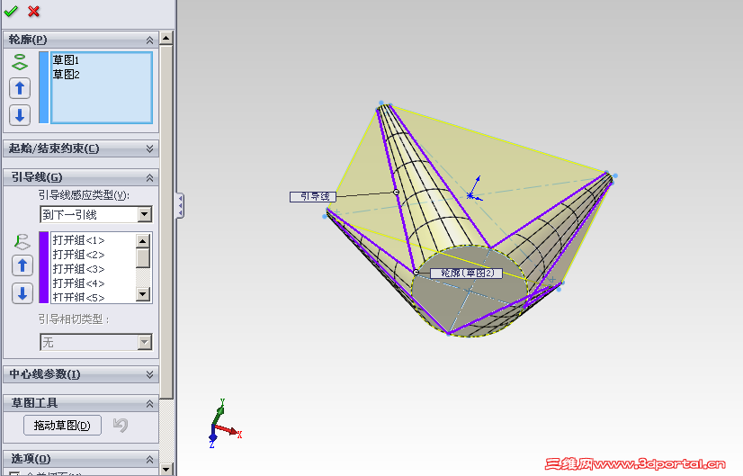

[求助] 放样引导线

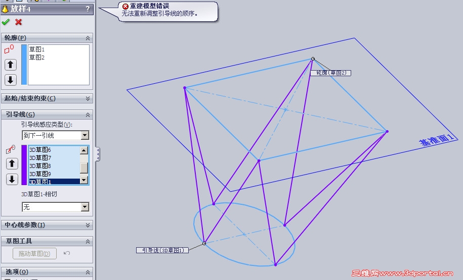

发表于 2011-6-1 10:20:05 | 显示全部楼层 |阅读模式 来自: 中国江苏扬州
放样时提示无法调整引导线顺序,请教

发表于 2011-6-2 18:57:48 | 显示全部楼层 来自: 中国湖北黄石
放样时提示无法调整引导线顺序,请教4 B* u4 x( s$ Y2 j4 [: _
gdai 发表于 2011-6-1 10:20 http://www.3dportal.cn/discuz/images/common/back.gif
相信楼主看了此图后一定知道该如何做了!

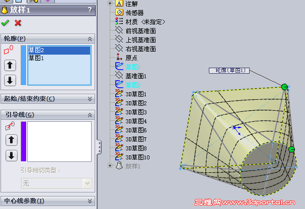

发表于 2011-6-2 19:38:49 | 显示全部楼层 来自: 中国陕西西安
应该可以的,看图片,SW2009做的。

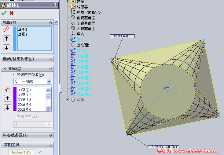

发表于 2011-6-2 19:42:05 | 显示全部楼层 来自: 中国陕西西安
第2种方法也可以,看图片:

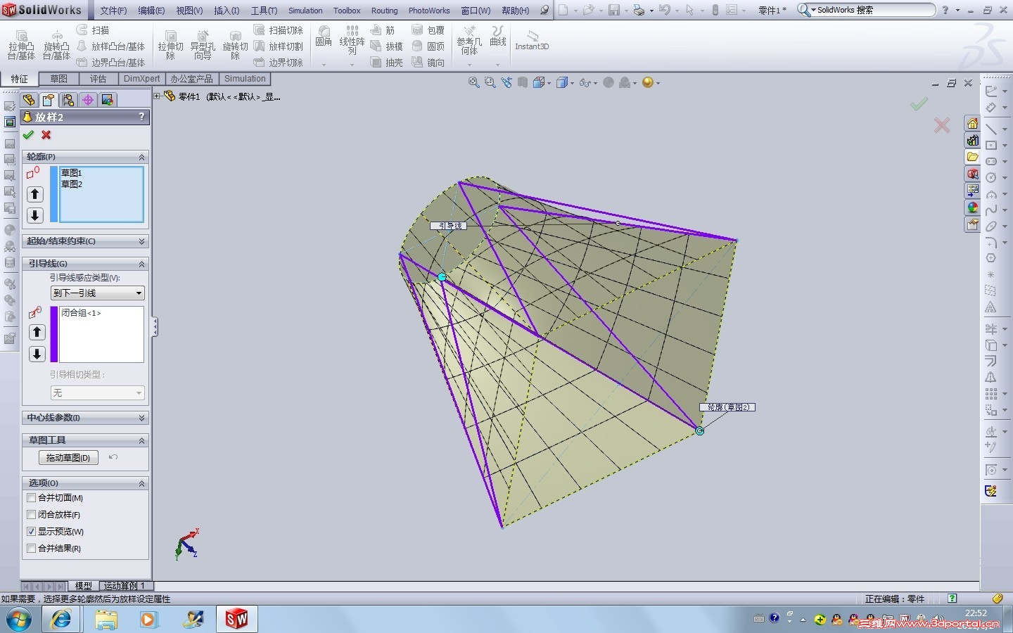

发表于 2011-6-2 22:55:46 | 显示全部楼层 来自: 中国广东深圳
要闭合才行~~, \8 O2 [  I- f! e
