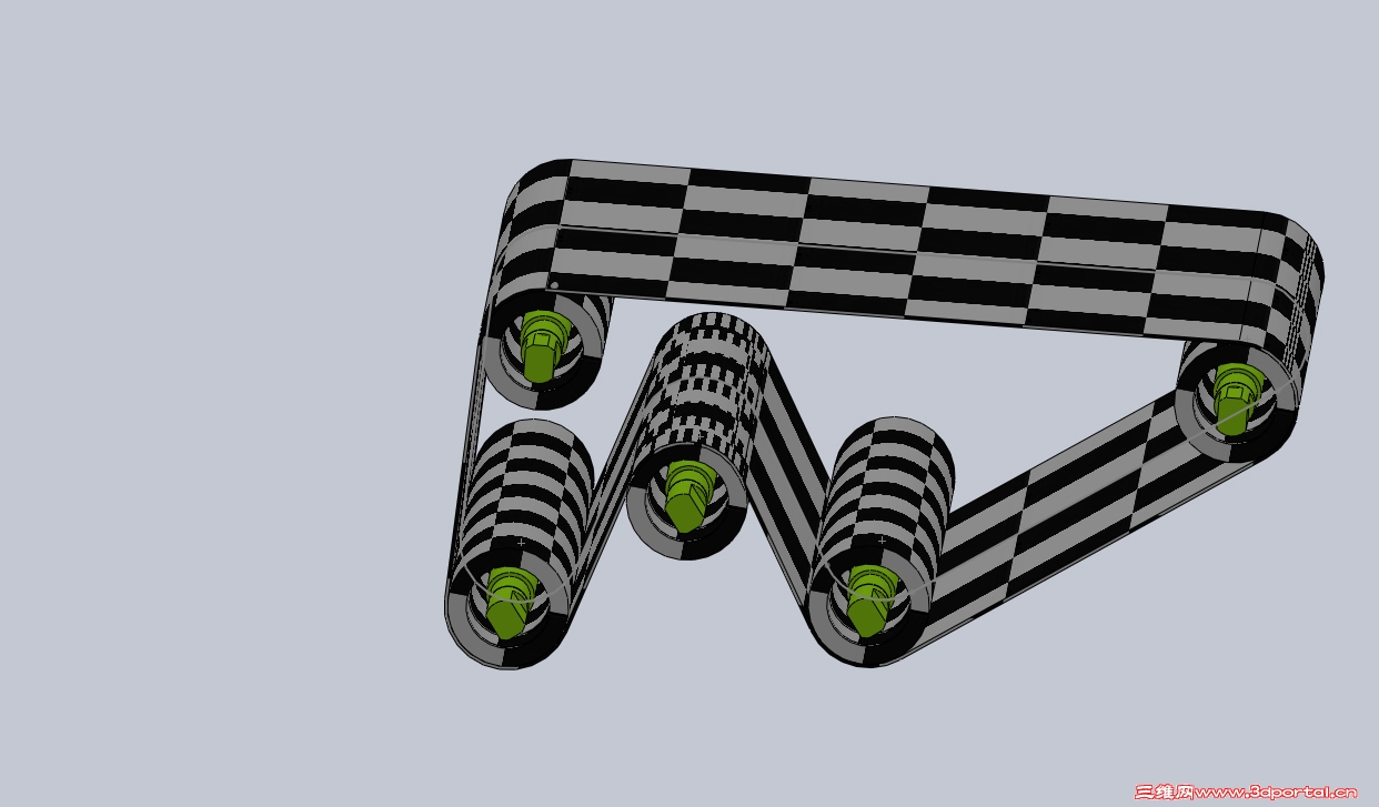

[求助] 怎么装配图体里面的皮带跟着轮子一起转动起来
发表于 2011-6-1 10:34:22 | 显示全部楼层 |阅读模式 来自: 中国广东深圳
看图片和源文件,源文件2010画的
皮带传动试验源文件.rar
431.85 KB, 下载次数: 119
发表于 2011-6-1 10:45:30 | 显示全部楼层 来自: 中国浙江宁波
单从装配的角度基本不可能做到。
" L( j* A/ ]5 w4 X& v" g如果是动画,还有可能。
 楼主| 发表于 2011-6-1 10:47:11 | 显示全部楼层 来自: 中国广东深圳
我想用运动算例做动画
发表于 2011-6-1 14:16:33 | 显示全部楼层 来自: 中国黑龙江哈尔滨
装备约束太少,不能让皮带动起来,分别设置动画点试试
