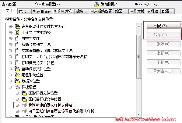

未命名.jpg 6 J9 a% ]+ T& m8 ~# R
添加 你建立的dwt文件为默认的模板就ok了。这个模板根据个人习惯在布局和模型都可以,不过建议在布局用模板,因为2008以后的图纸集功能可以参数化管理图纸,

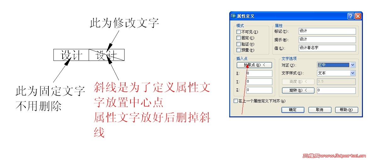

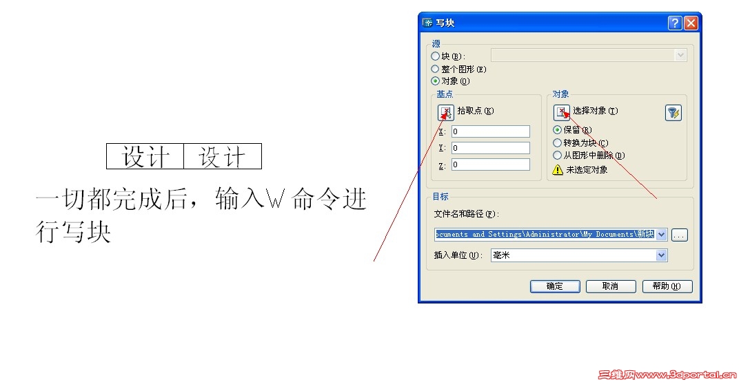

补充下,楼主说的那是属性块文件,建立方式如下:. \2 M6 v6 d' f( _3 f+ U5 n/ ~: M
以图框为例
' q: B# e: P# N, i4 `把所有需要修改的地方,例如设计者名字  设计日期  图纸名称  材料名称  重量  比例 凡是每个需要修改的地方 全部删除掉 变成空的   M( N& b2 L' n1 t. f" k5 `
固定文字例如设计  审核  校对   日期  公司名称等等 留在图框上
9 D) ~: K0 V3 p) }$ X0 H; n( v关键的一步:输入ATT命令,进入属性设置,详情请看图片8 F% C; Z* k! c6 E/ z, \
最后一步如图片2所示,用W命令写块,拾取点,选择对象,保存路径等等。
