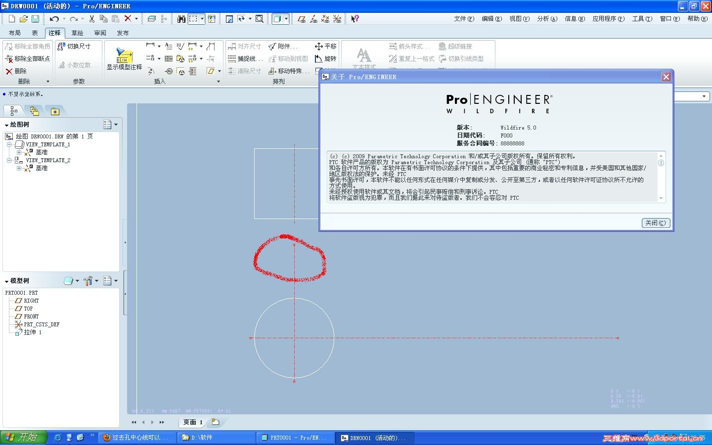

发表于 2011-6-7 20:57:43 | 显示全部楼层 来自: 中国江苏无锡
5.0 f000版可以操作,如图
