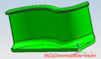

一个零件不是测量出图,而是扫描保存成UG文件IGS格式,现在要测量零件的原件和仿造件,由于在三坐标中对齐理论坐标和实际坐标时,需要找平面,而扫描的文件里都是曲面,用UG可以把曲面改成平面吗?

3 Z2 t" r' _2 F6 H3坐标打点时也要取坐标,可以要求操作人员尽量取零件上较明显的特征点作为坐标定义点,仿制件也同样方法取点,这样点云坐标基本重合。如果已打好点,在UG中可以取两件类似的特征点重新构造工作坐标系,然后两个点云调入一个图中(以工作坐标为基准)做对比。

我个人认为在UG里没有办法把曲面变成平面,我想你可以找一个接近平面的曲面自己构建一个平面,我想问你用什么测量需要用到坐标啊?
