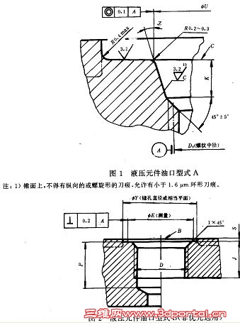

GB/T 2878-93中,为什么提到B为非优先选用?

在GB/T 2878-93中A型油口有锥面密封面,而B型没有,B型只靠平面B密封。A型密封性能优于B型,所以B型为非优先选用的油口。
发表于 2011-6-2 12:56:45 | 显示全部楼层 来自: 中国广东深圳
A型使用O形圈密封,B型使用组合垫圈及铜垫圈密封。1 {& {! ?) y9 o+ r9 d/ L) f, p- W' S4 p- O
B型现在使用非常广泛。根据什么规定A,B型连接,B型为什么为非优先选用。& ]' d+ k% @1 n9 I4 a0 n! ]
A型结构多见于仿进口及进口液压件中,而且多见于插装阀体连接中,就因为它是老外的结构吗?
