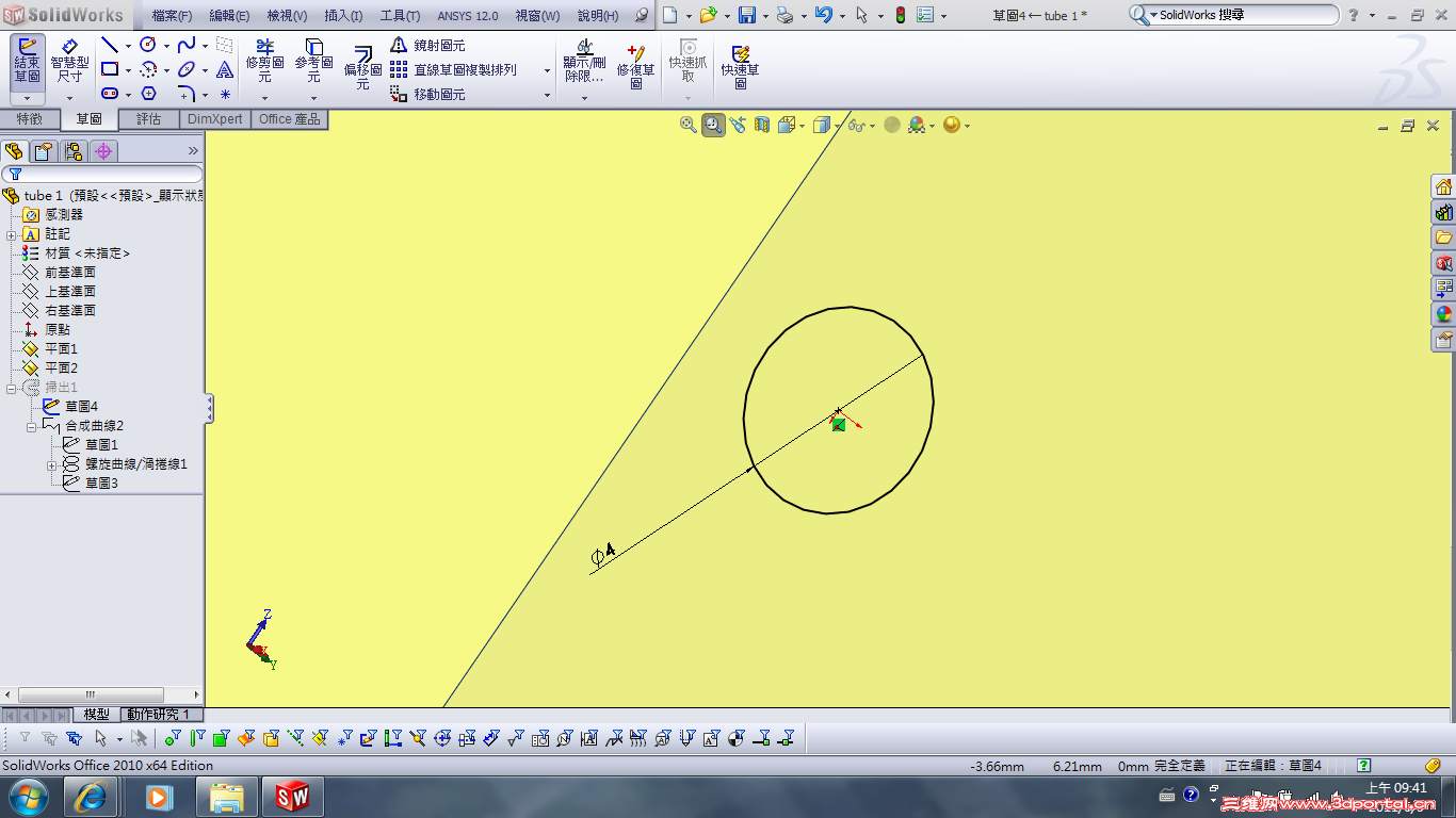

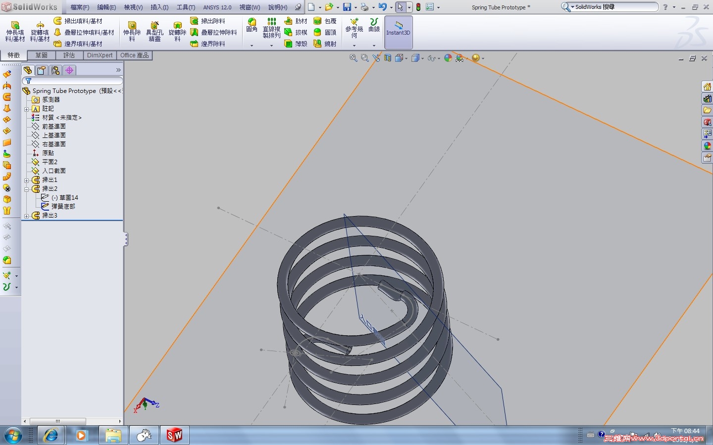

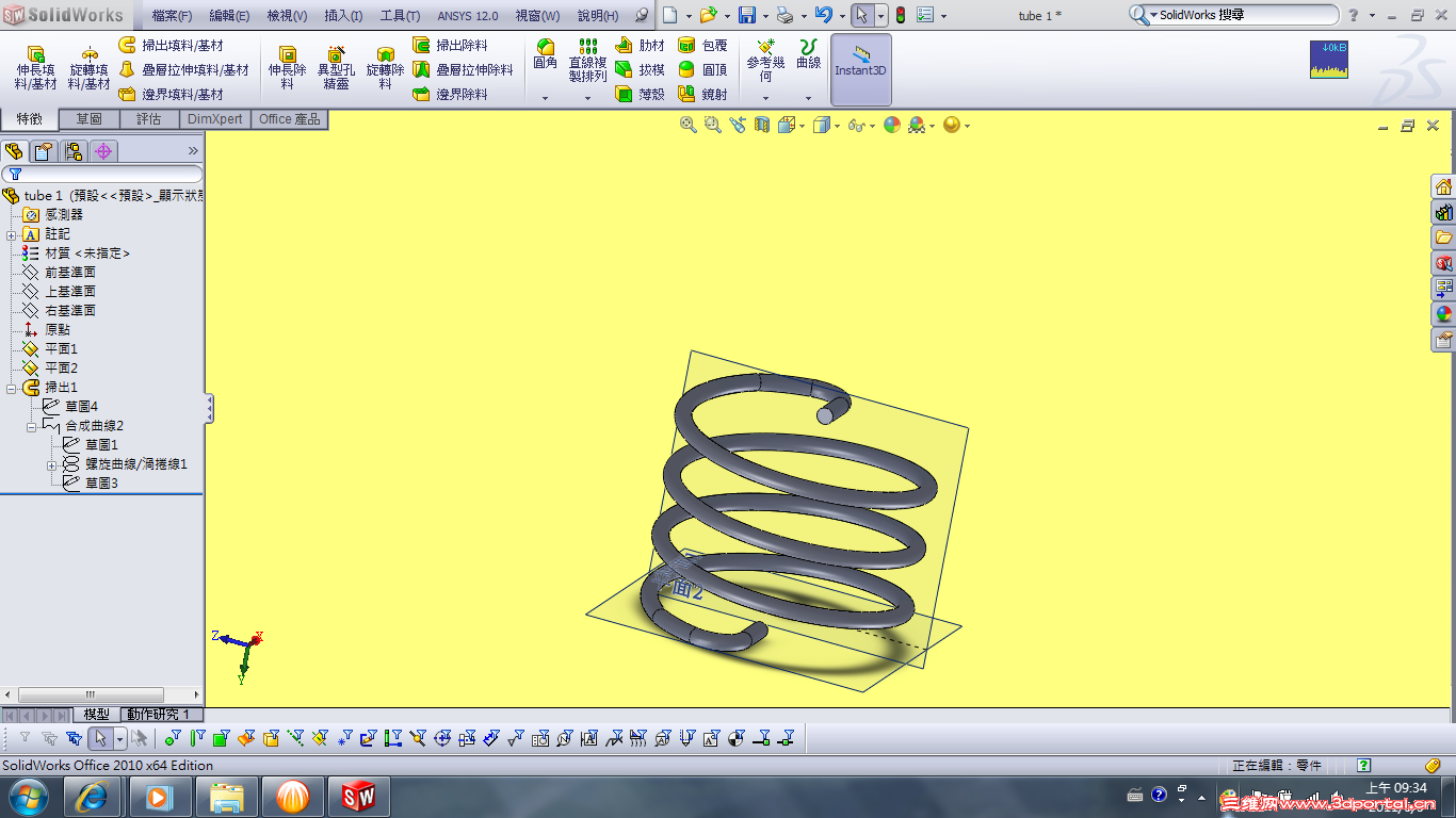

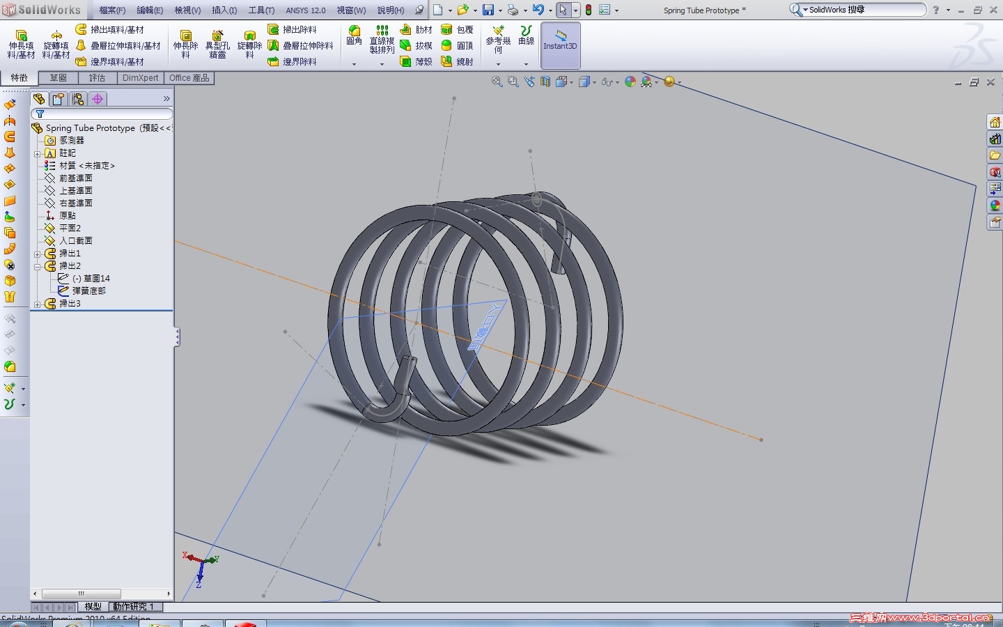

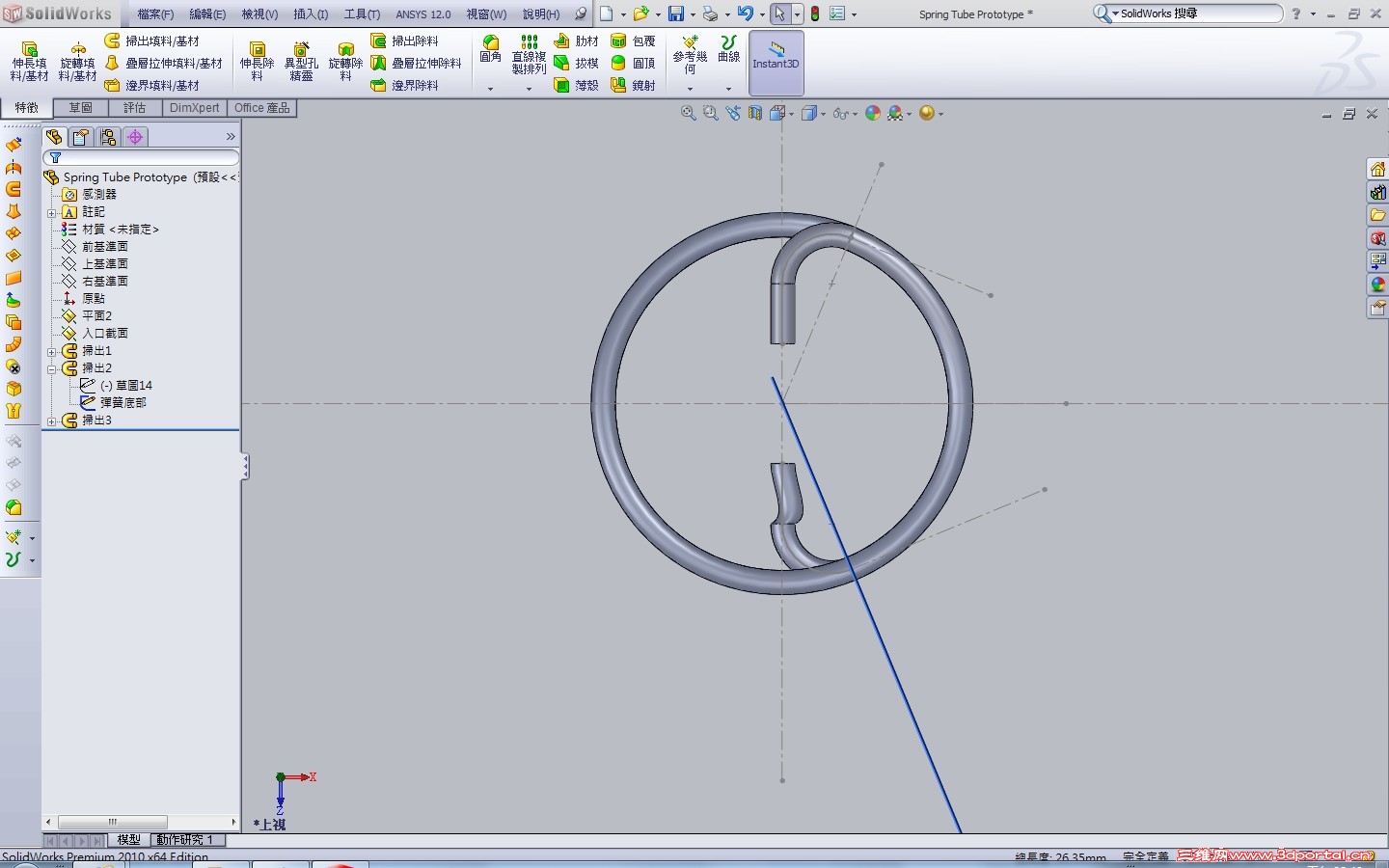

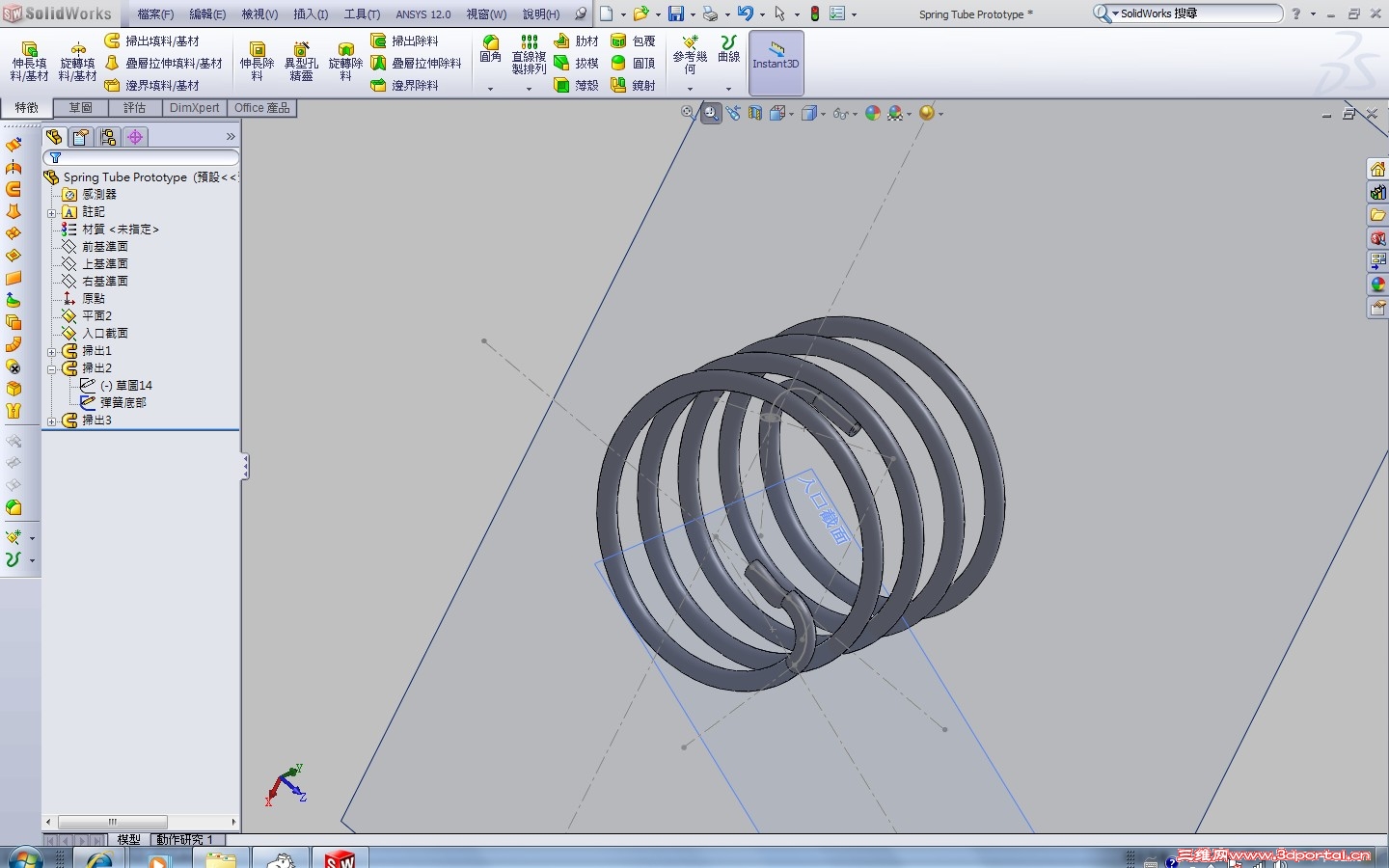

我打算畫一根彈簧管; U/ C& M# g) q- d3 d  z
但是畫出來的彈簧管有一端竟然扭曲成怪異的形狀
% j+ q8 M) T! U  A+ g如附圖- ?! l. e' E( l2 @  G
Overall Outlook 1.jpg Overall Outlook 2.jpg Overall Outlook 3.jpg Overall Outlook 4.jpg
  Q5 W7 h! ^9 d9 N& t: k) v) b5 v% e8 Y2 @* W

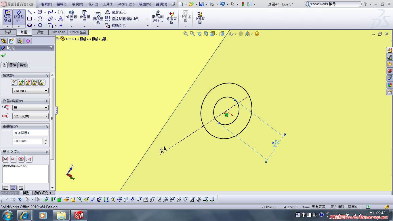

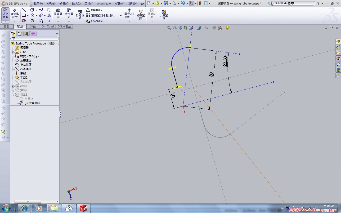

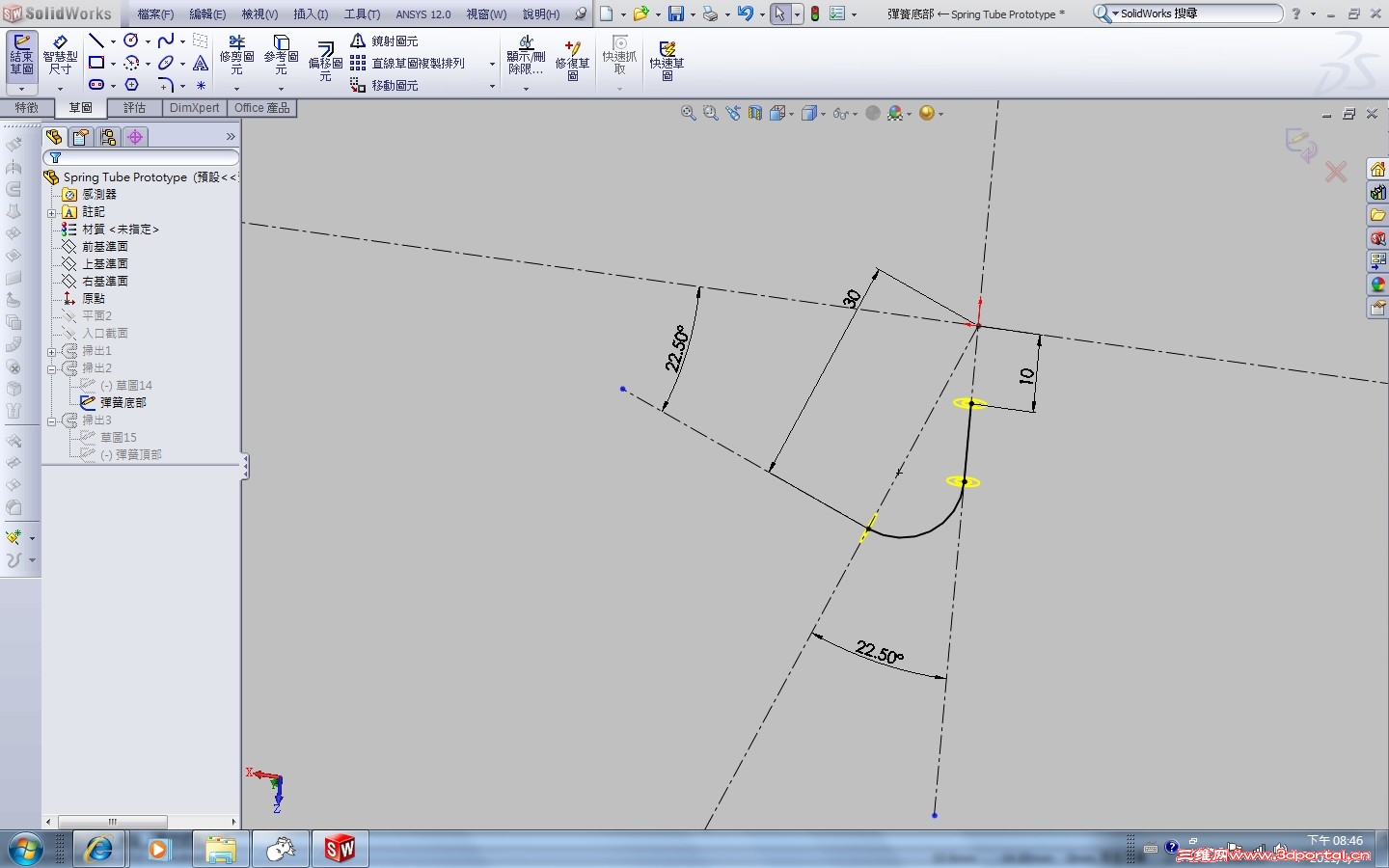

先用渦線與掃出的方式畫出彈簧管的本體( o7 K( t! S6 ]6 v( T
從彈簧管的兩端再畫出來入口與出口( i( \+ Z( P4 W
兩端的出口與入口的草圖都是一樣的畫法' c  H! W* z& t1 k: J
如下圖* \4 d0 x' Q' L, V' P, ~
2 b- s" G3 l  Z7 @3 W& J) k我一直找不出問題出在什麼地方
% q& B! `) a6 g# Q# U3 R請問各位高手幫我看看
- t8 ]2 ?9 }+ m" \* p+ q& |& H3 \ Spring Tube Prototype.rar (564.75 KB, 下载次数: 4)
发表于 2011-6-1 21:43:40 | 显示全部楼层 来自: 中国河南安阳
在SOLIDWORKS技术论坛有拉簧画法,你的显然草图基面不对

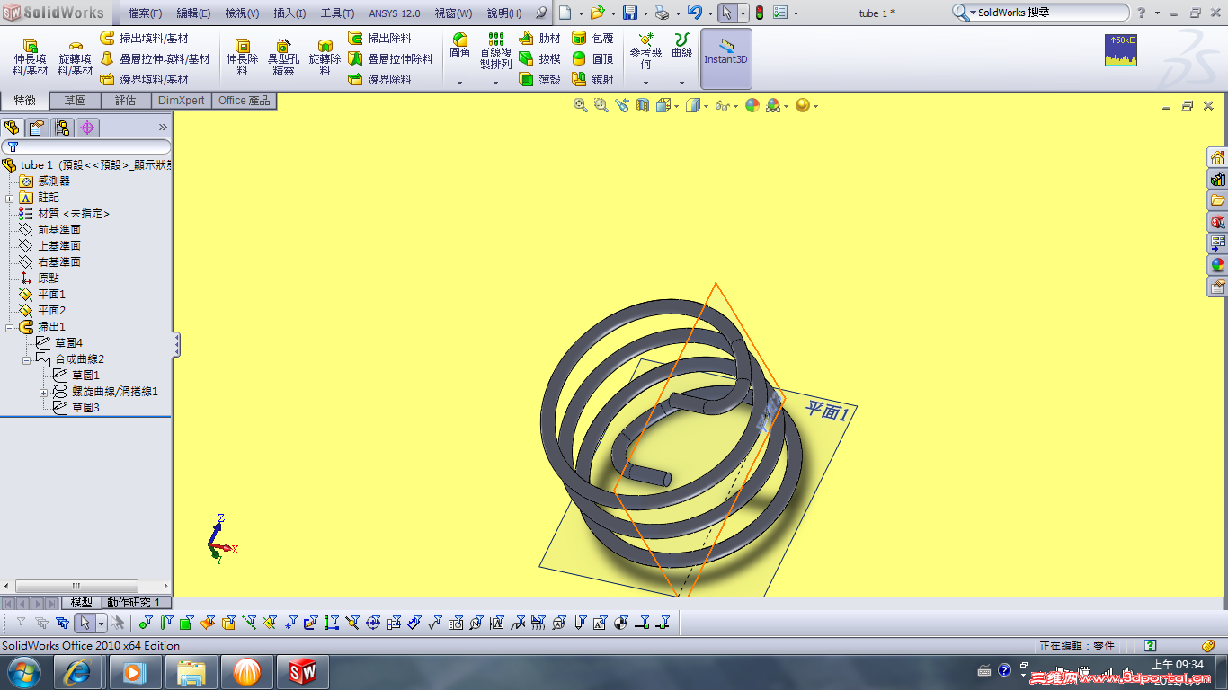

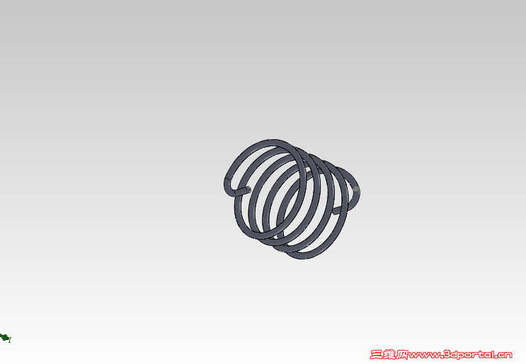

试了一下,仅将扫描特征删除后重新扫描就没有楼主的这个问题了。 2011-06-02_182415.png 请看图!

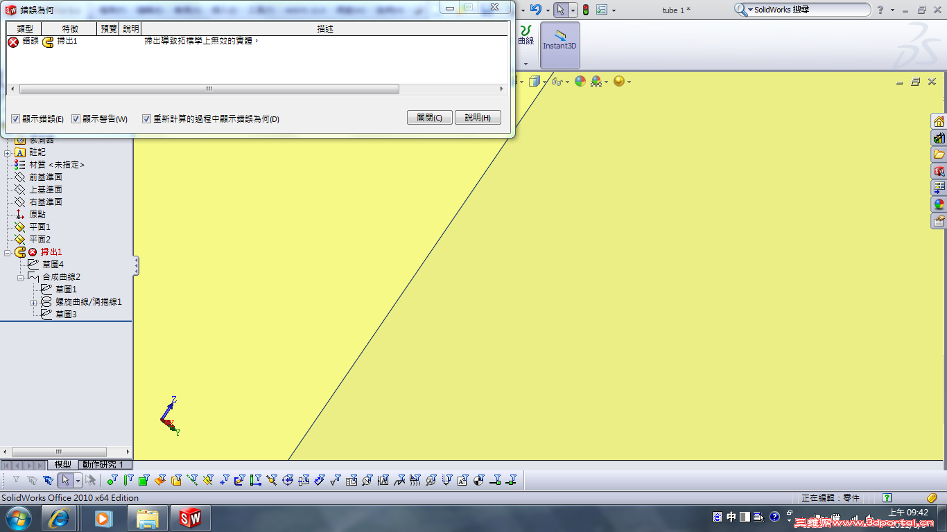

 楼主| 发表于 2011-6-2 21:34:02 | 显示全部楼层 来自: 中国台湾
難道是我用的版本有問題
& S, N6 r$ H  [' {我把同樣的案拿到NB來做
; B9 p, Y: A5 z* Z/ y. W2 [; ?出現更怪異的情形6 e+ @1 j' n3 F; M9 l5 p
兩端都是扭曲的2 z( e) r2 z4 v. `
為什麼同樣的檔案
3 l4 d( n" E4 \$ a/ q, b( r9 ~在桌上電腦和NB竟然有不一樣的結果2 S! l) \- y% t1 ^" ?
真是頭腦壞掉" F2 R8 |3 s8 h) j# T0 Z. ]
& T9 k5 }' m+ A8 I# B# ]謝謝各位朋友的支持
" Y" ]) }) @: `- S- H% A9 w請問那裏有拉簧的畫法??

; s( [  ~3 C+ r0 Y+ K  e是否试过在扫描选项里有个“最小扭转”?如果不行,选项里设置“沿路径扭转”,角度为0度,一定可以!
