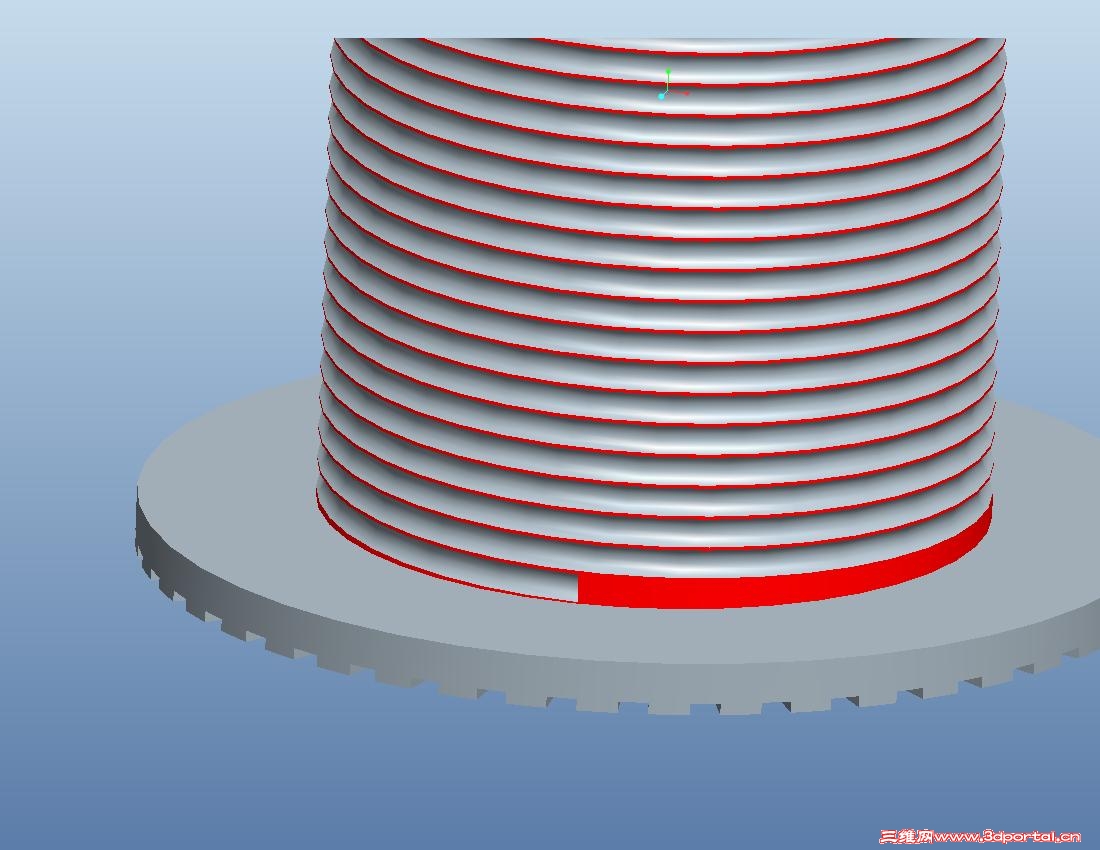

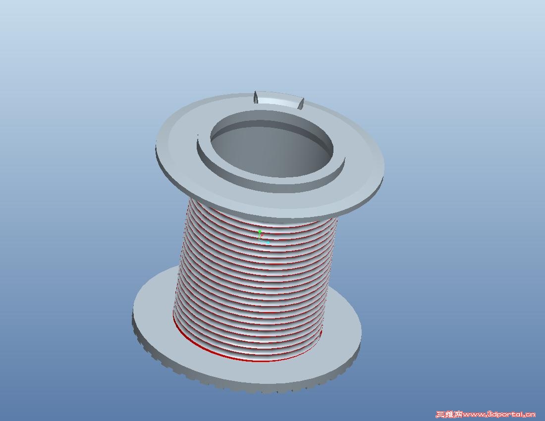

prt文件见附件,我想求助图纸下方剖视图的部分怎么画出来?在prt文件中用红色标示了出来,就是螺旋槽开始和结束的位置如何画出来。在实际中,也就是图纸中所说的测量棒来检查这两个部位的三个切点,而且要求比较严格,一直没有弄明白这个在proe中如何实现。

说实在的,没有看明白!!能说详细一点吗?
( W4 c5 B+ m) J* e; Y! N& ~在螺旋槽结束的部分,每一个都是符合相切的原则的,所以取一个点并没有实际的意义,我感觉是这样的,如何保证点构造的曲线是符合这个原则呢?

发表于 2011-6-5 12:50:51 | 显示全部楼层 来自: 中国安徽淮北
采用扫描混合。轨迹线采用面面的截交线。

7 o6 h2 B; |! V9 |谢谢您的回复。不过我仍然不明白,我说的不是我不明白你说的意思。
0 Z" \+ ?, Q, c6 T4 V# h我觉得和法兰盘相切的那个圆的轨迹是不规则的,不知道如何确定,这样的话,也就找不到这个面,怎么样才能找到这个圆的轨迹呢?
