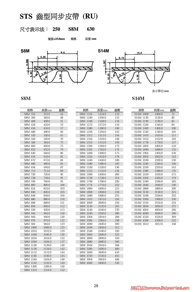

STD8M同步带,网上的图片尺寸不全,求个CAD图,3D 2D的都可以。

这个可以吧
 楼主| 发表于 2011-6-4 21:46:50 | 显示全部楼层 来自: 中国浙江宁波
网上能查到的差不多都是这样的,但是那个5.2的尺寸是从哪里到哪里的啊?
