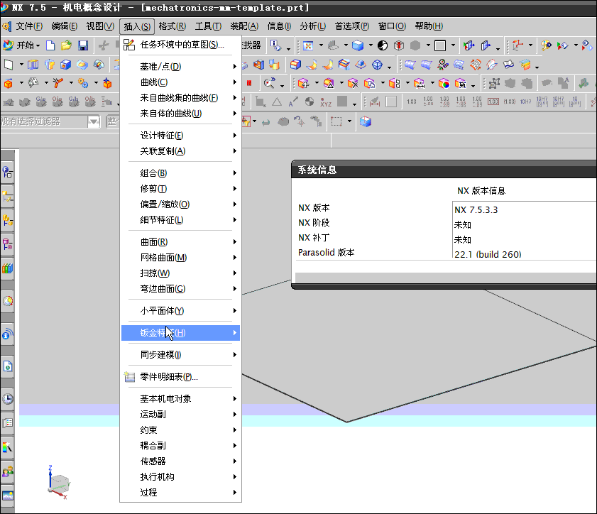

打开ugll\templates\mechatronics-mm-template.prt 就有sm钣金 通用弯边( E5 O' l" y; M9 O5 j( A4 l0 d
7.0 7.5都有
' C. M# Y3 D5 l. S8 u只能从此入,进入后到其它模块再返此模块就没有了,可在此模块另文保存
% c0 x) g' O* S- h你们的是这样吗
beyond2009 + 3 技术交流

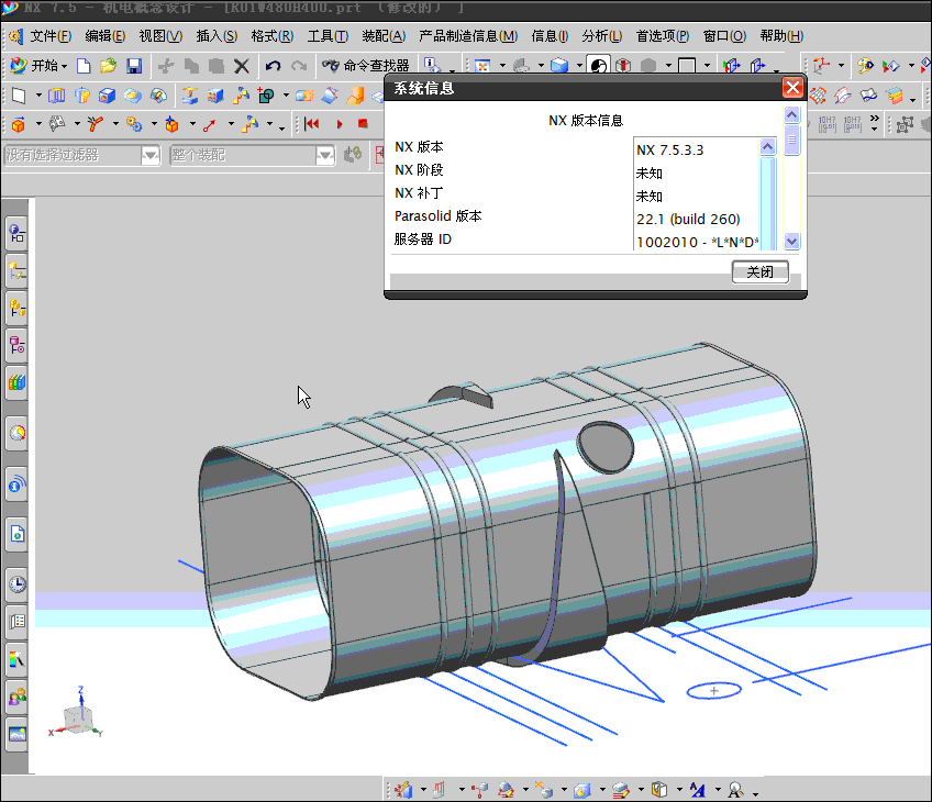

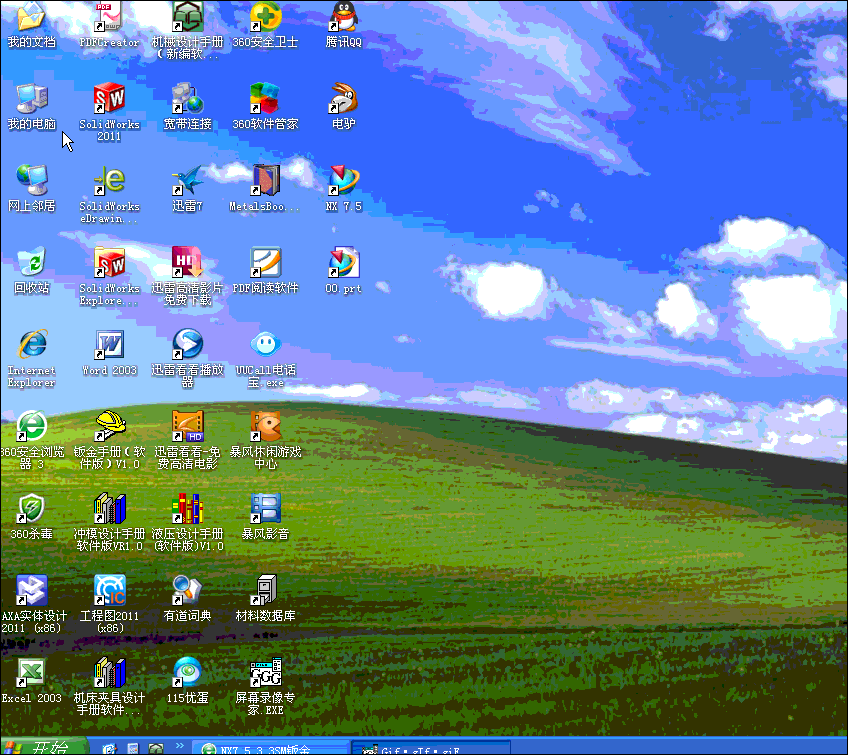

发到桌面很方便的
