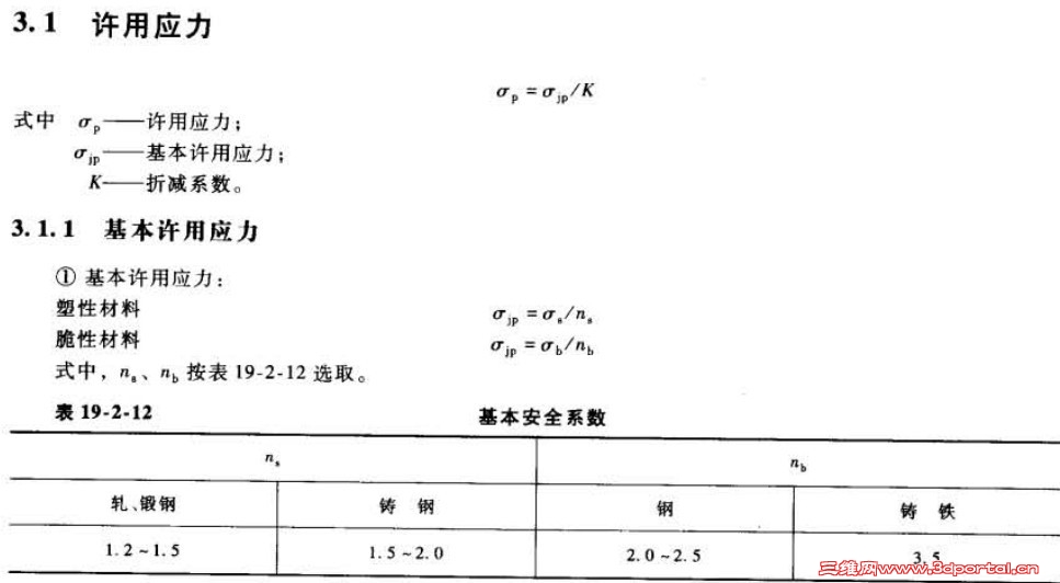

图中所示的刚为什么算脆性材料,与“轧锻钢”有什么差别?; @$ G- R/ H: x5 \- j
1 n' K, \& X( m# K0 O' @9 |  W这是从《机械设计手册》截下来的

脆性材料有拉伸试验时,只有在初始阶段在应力很小的情况下符合虎克定律,在后阶段不会出现拉伸缩颈,没有屈服阶段,只有断裂时的拉伸强度极限,断口平直,延伸率很小(小于1%)。淬火的高碳钢、高锰钢具有脆性材料的特征。

就是延伸率很小的材料都称为脆性材料,钢也不例外,所以才有脆性钢这一概念

温度很低普通钢容易脆断
发表于 2011-6-18 20:56:24 | 显示全部楼层 来自: 中国山东日照
规定是:伸长率小于5%的钢属于脆性材料。但是还要考虑到脆性转变温度,没有绝对的。要看你在什么温度下使用

塑性材料破坏强度极限为屈服极限,轧锻钢、铸钢多为低碳钢,塑性材料。& ^% n6 S' p2 [& M% p  E& L1 ~
轧锻钢:材料性能优良,缺陷少,可靠系数可以低点。
. V" r' z" ~1 l) r; N2 d1 H铸钢:缺陷较多,安全系数高些。
* k% {; q8 ], d7 v: ^. d* W
) _' K0 W' o: g$ k( F: E) ^& ~  C脆性材料破坏强度极限为抗拉强度,铸铁,高碳钢多为脆性下使用。
" t0 J; G7 k& m& P) ?脆性材料对组织缺陷、加工缺陷极为敏感,因此安全系数较高。
