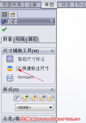

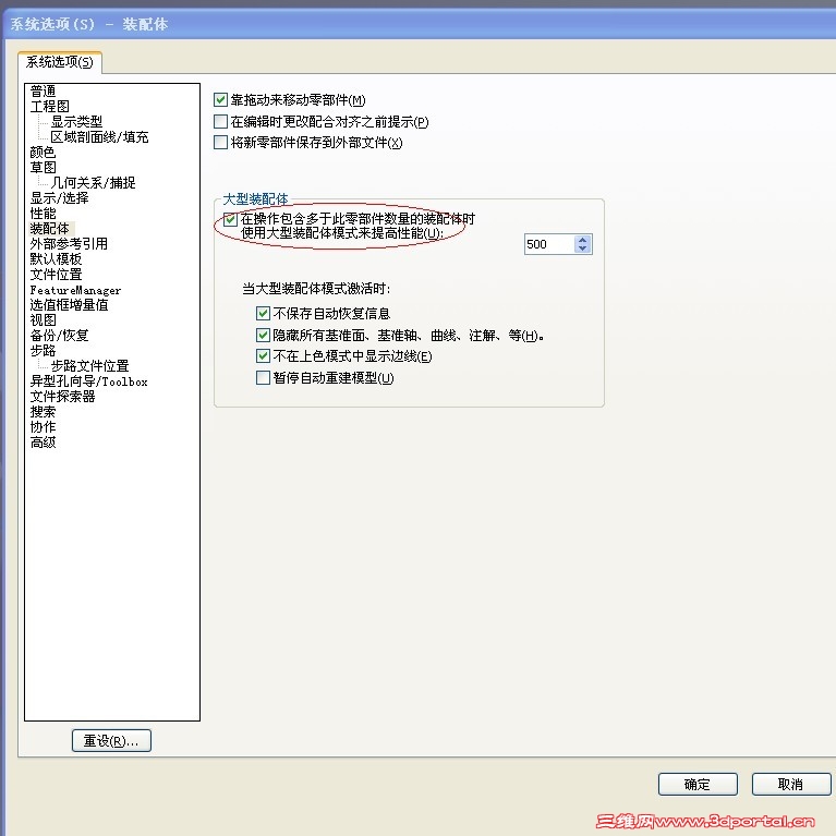

我用SW2010在做总装图的时候,会很卡,有的时候画画着就定在那不动力,是不是我的总装图零件过多,还是其他什么原因(电脑配置)。
5 D. A2 V/ B5 }! Y* u* h5 m* c% C另我总觉得是否是SW2010的智能化太高,有的不需要它的功能它都启动了,比如画工程图的尺寸自动对齐啊什么的,是否可以手动关掉。

发表于 2011-6-2 21:41:37 | 显示全部楼层 来自: 中国广东广州
发表于 2011-6-2 22:36:39 | 显示全部楼层 来自: 中国广东深圳
3# kuotian 4 o, S9 @- B. d$ x8 ]: ?
9 l  d8 t; S( F: O0 Y4 y
你说的是装配体
# j- ~4 ]8 @* W  w7 X1 E. D0 J前几天我刚刚提过这样的问题
. u) ^0 @( w: ]& B, j这个只是设当装配体零件数量超过这个设定值时4 F  l) j; k  A3 g" t$ }4 d
就会自动转化为大型装配体模式( s- M  i0 s1 s( r- `
大型装配体模式下
' P) b) @" N' fSW会过滤掉一些不必要的性能
/ ~& e/ ^* T, p1 e9 i  N! O* Y# C以提高运行速度
/ K! I- Q+ H! {3 N7 R4 C; p不影响正常画图~~" B; Y5 m  @4 y3 H
! {' I" b& ?3 v7 O% a% x
希望能帮到楼主~~

 楼主| 发表于 2011-6-8 08:29:32 | 显示全部楼层 来自: 中国江苏常州
我的SW好像在标注的时候不显示    尺寸辅助工具   这一栏么,我用的是SW2010
