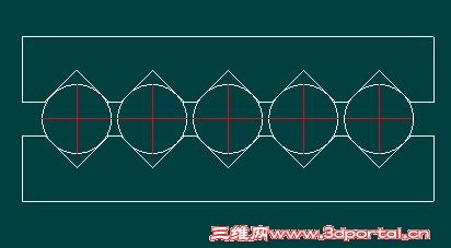

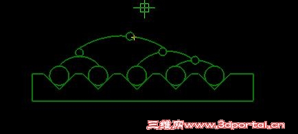

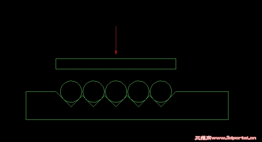

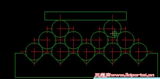

各个圆柱体尺寸一样,公差0.1内,上面是一块平板,怎么压到并压紧全部圆柱体?& v' ?0 Z! j( e9 \8 C% i# v: o
发表于 2011-6-2 17:43:12 | 显示全部楼层 来自: 中国四川德阳
公差在0.1mm以内,相差不大,可以在每个圆柱上面垫上一块橡胶皮,再压上钢板,搭压板压紧~~~~~~~
0 `4 B8 o( x' {0 ^7 E不过还是得看圆柱尺寸多大,可以参考此法~~~~·

发表于 2011-6-2 22:28:14 | 显示全部楼层 来自: 中国山东烟台
QQ截图未命名.jpg 2# zqiang319
渔樵 + 2 技术讨论

1899553 2# zqiang319
) t+ c, r9 x  C+ Hmengfansheng 发表于 2011-6-2 22:28 http://www.3dportal.cn/discuz/images/common/back.gif
这样也能行....

楼主..你这么压是想干什么呀?说清楚点呀?

本帖最后由 gaoyns 于 2011-6-6 09:11 编辑 % y) t2 v4 d8 [) a9 l' k
. c' j# z: y) s8 E6 P6 d  L2 S这样的压紧方法好,牢固性较大。两个压板一起加工,同向使用,可消除节距误差。
发表于 2011-6-5 19:37:51 | 显示全部楼层 来自: 中国山东烟台
楼上的这样是压不禁的
发表于 2011-6-9 12:56:43 | 显示全部楼层 来自: 中国四川成都
支持楼上的说法
