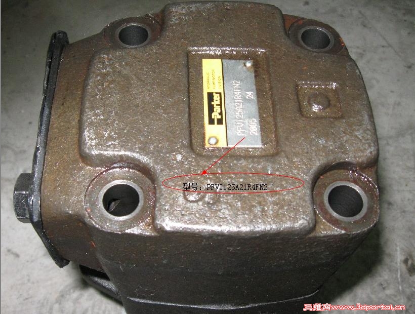

各位三维同仁大家好,在下想请教各位(如下图所示),这是派克叶片泵,型号是:PFVI125A21R4FN2。. A: u6 p( \: @' \. Y6 c6 k
% y/ k( y. S, S* o  m' N" K

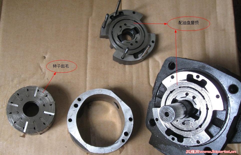

在之前此泵压力上不去,达不到系统要求,拆下来跟下图一样配油盘磨损,转子起毛。& J8 F- i0 d, J' Y; \
之后用平面磨床把配油盘进行磨削,平磨的程度是基本消除大与深的沟槽,并把转子毛剌磨掉,
& Q8 {. d1 v* T" q: x5 u) |. w) h配合转子把定子也磨削至左右配油盘与转子两边间隙在0.04mm左右。在最后组装时泵里加垫铜垫
4 O2 x$ |3 z$ Q  T# [( x补量被磨削的尺寸,并由定位销定位,泵体固定。装上系统后压力达到原来系统要求。但用了6 I9 `) b/ t* O3 a; c% L2 G
三个月后压力又上不去了,拆开后如下图所示。我想如果再磨,过两三个月又没用,所以能不能+ e3 U  a5 {" Q  t3 [
表面做个什么处理(如氮化、渗炭之类),然后再进行磨削。还有就是那里可以处理,价格多少?7 W+ T3 ^8 y% Z# \5 Q
我想应该没有单独卖此型号配油盘的吧,如果哪位有就更好了,替换品也可以,只要耐用就行。
- D6 y. \. K- f! l我们公司有很多类似的油泵。% ]3 T! L2 t9 a( K" t" v. [

配油盘表面做个处理,如氮化或渗炭之类不知道效果怎样??, d( {5 H! G1 p& w
有经验的各位高人能不能指教下,这里先谢了。

软氮化或者磷化都可以的,提高耐磨性!提高使用寿命!
发表于 2011-6-20 07:30:37 | 显示全部楼层 来自: 中国甘肃兰州
这应该与油液污染有关,还是应该控制油液洁净度啊,光维修是不行的。
发表于 2011-6-20 11:20:52 | 显示全部楼层 来自: 中国广东深圳
配有盘表面都是经过热处理硬化的,如油液很脏,不管怎么维修都是没用的
发表于 2011-6-20 21:53:26 | 显示全部楼层 来自: 中国河北唐山
建议控制油品污染度,零件可以找专业厂家制作。

精密的结合再经氮化等热处理是会变形的,可镀硬铬来补偿磨损量。
* u- n$ i, v3 P# D) [另外还要发挥油净化装置的作用,过滤器要经常清洗,保持油的洁净,才能更好地保护叶片泵。
