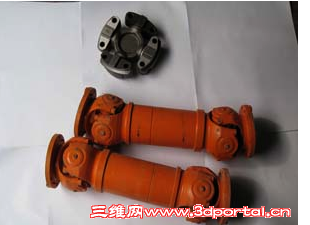

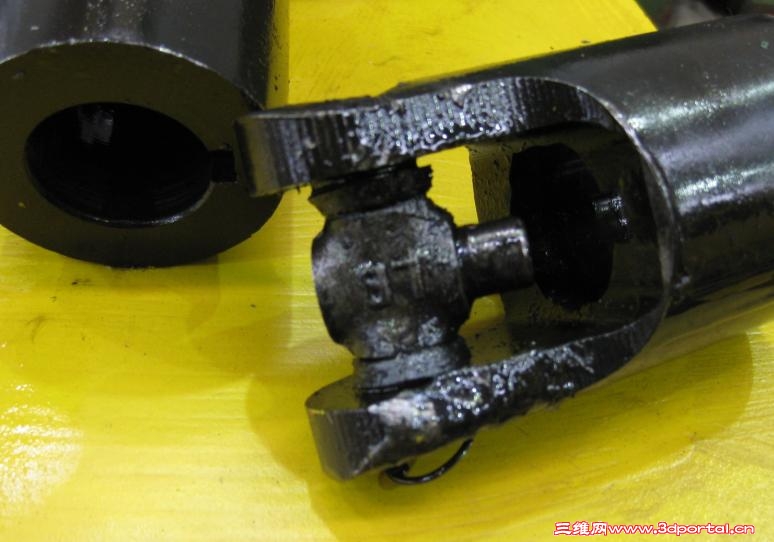

现在,使用的十字万向节寿命都很短,最短1小时,长的也就2个月,请各位专家指点!
& m2 I9 L4 o0 }+ w" M  S4 j万向节的最大摆角是19°多,转速300转/分,润滑采用普通的齿轮油流油润滑,使用时头几只经常冒烟,温度达到100°左右。试验过几种材料和结构方案都不行,最初用的十字,材料用45钢调质,后来用40CR,改成十字块的结构,寿命有一定提高,但是效果不满意,找过几个大厂家制造最终没有好的方案,主要是头几根的摆角太大,各位有什么好的办法提高这种万向节寿命?3 r* h5 c2 z% f. I
万向轴外径约40mm,很多类似的结构用十年了都没有坏,但是到我们这里总是出问题!

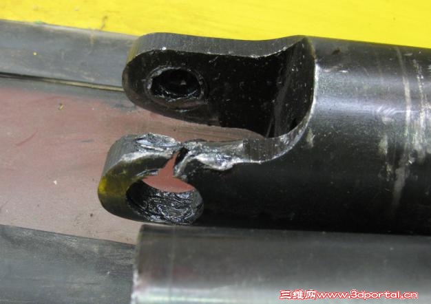

发表于 2011-6-2 22:14:15 | 显示全部楼层 来自: 中国山东烟台
改成双十字会好一些儿,看图片是好像是挣断的

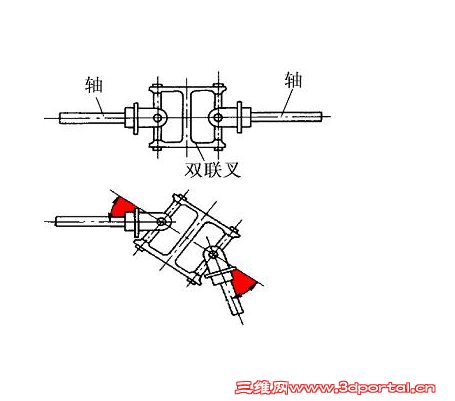

试试这2种方式
! G0 @# c. a* V这设备干嘛预留备用轴 就是为了便于更换?
发表于 2011-6-3 06:39:40 | 显示全部楼层 来自: 中国江苏南京
尤其是第2种应该是最常用的 特别适宜转角大的机构 也不怎么受空间限制

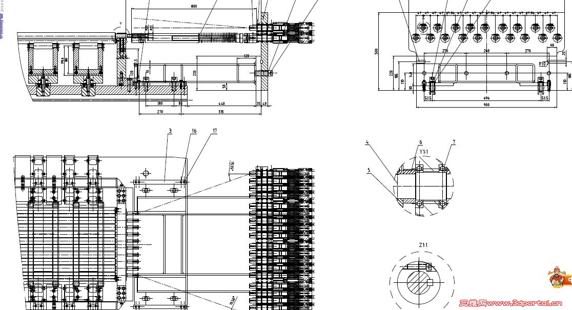

3#提供的方案不使用我现场,因为您的万向节尺寸太大,空间太小,无法装配

发表于 2011-6-4 08:14:13 | 显示全部楼层 来自: 中国广东深圳
改进设计布置,尽量减少轴线交叉角度,是有效提高传动寿命的重要途径之一,如果空间允许,可以直接加大选型规格提高承载能力
发表于 2011-6-4 09:42:27 | 显示全部楼层 来自: 中国浙江杭州
8 f+ I" M( K' }$ v4 `. v0 \) |- @5 p' ^% \; v$ }" q. g
既然扭矩大 显然是过载引起的疲劳和温升破坏 主要是孔的承载面积不够 散热也不理想 如果靠材料和热处理改进 散热问题不好解决十字架外面烧结镶套装上滑动轴承试试

发表于 2011-6-4 23:03:06 | 显示全部楼层 来自: 中国浙江杭州
要看具体尺寸和空间的 目的是为了加大孔的承载面积减少温升防止润滑失效 如增大孔径或延长孔长等 我想你自己结合实际更能找到办法的 至于改进材料和热处理方式 只要花得起代价用好的材料 效果估计会好一点 但材料的摩擦状况难以改善 温升还是会带来润滑失效的 故要选用耐高温的润滑油脂 所以 这里想办法加大孔的承载面积几乎是唯一可能改进的办法 要不就直接减小负载或降低转速了
